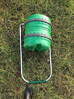

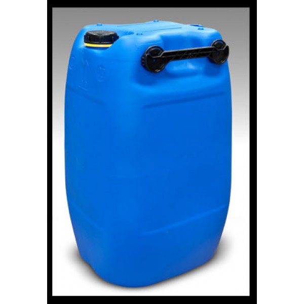

Otóż wózki dedykowane mają małą pojemność a nie chce mi się co 2 dni ganiać ze ściekami, to pomyślały moje szare se, że zamontuję pod podłogą/za osłoną największy możliwy transporter.
Mam 2 baniaki, jeden 50l zielony, drugi 60l.
Pierwszy jeździ sam jak się go kopnie albo ciągnie, drugi cza by na wózek dźwignąć i też pojedzie. Sam transport mało istotny.
Jeden i drugi da się zamontować przed tylną osią, a mniejszy również za nią, przed garażem.
Naprawdę jest tam dużo miejsca i przymierzałem obydwa, mieszczą się.
Zielony okrągły będzie bardziej dyskretny, nie rzuca się w oczy, niebieski będzie dobrze zauważalny, będzie około 8cm poniżej panela maskującego.
Między panelem a ramą mam około 35cm, tyleż na wysokość, i około 70cm na długość.
Zawieszony będzie na 2 cienkich opaskach stalowych z klamrami + 1 łańcuszek bezpieczeństwa.
Podwieszony nikomu i w niczym nie przeszkadza, a jak mi się szambo zapełni, to baniaczek zdejmę, zrobię 2-3 kursy, zawieszę z powrotem i po sprawie. Oczywiście mam tu na myśli sąsiedzką przyzwoitość na kempingach, bo w dziczu to leję pod siebie
Przelewanie ze zbiornika do baniaka leżącego przez adapter, pod sam korek, zatem nie do pełna ale 80% wlezie.

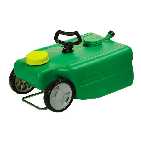

Jak chcesz regularnie wywozić w kilku kursach to chyba najlepiej na kołach
| Plik ściągnięto 4074 raz(y) 31,46 KB |
