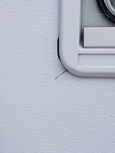

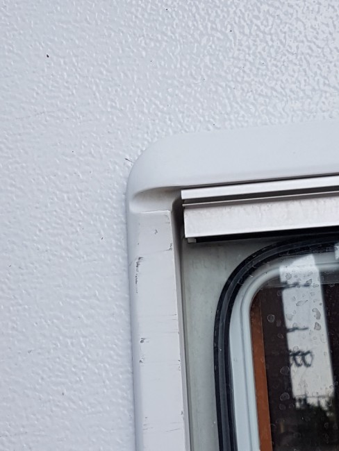

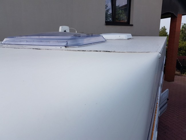

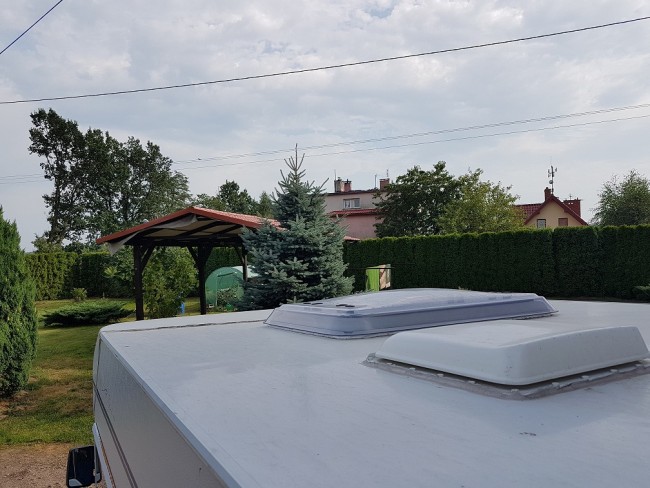

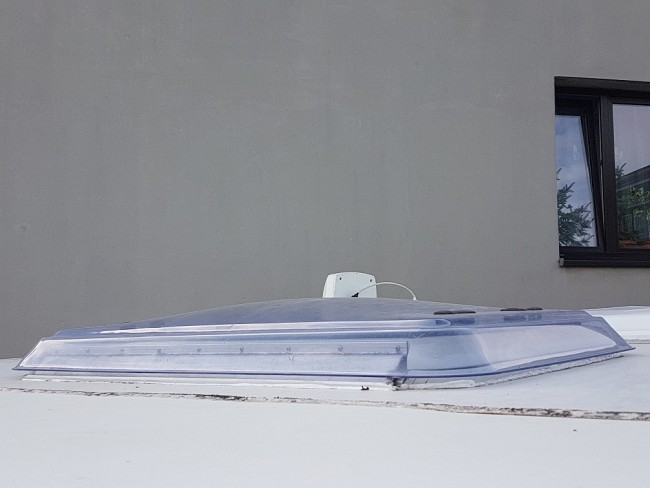

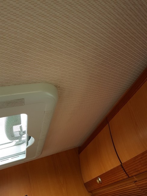

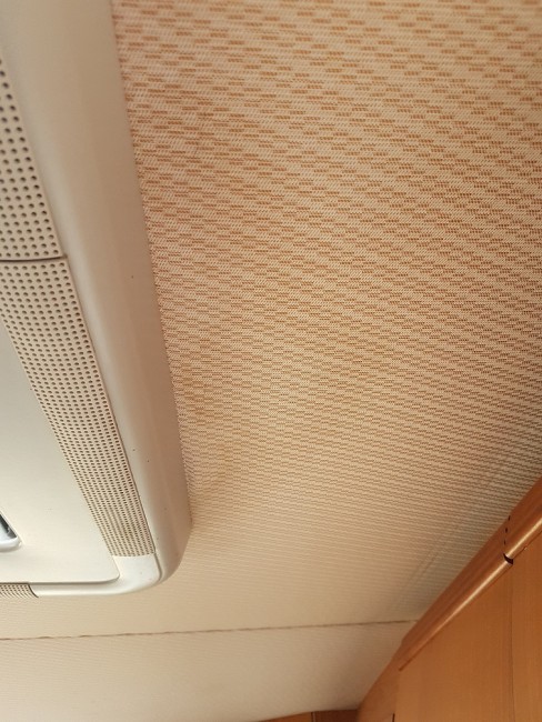

Witam Kolegów. Ogladałem dzisiaj kampera, i mam pewne dylematy. Pierwsza sprawa to slady po zaciekach wokół okna dachowego , nastepna to male pęknięcia na narożach okna , po przekątnej. Zastanawiam się czy nie będą się powiększać :( . Nie podoba mi się również uszczelnienie okna dachowego , nie mam jednak doświadczenia w tym temacie , jest to mój pierwszy kamper i w ogóle pojazd kempingowy. Pół integra z 1997 roku. Bardzo proszę o pomoc i dodaje fotki. Dołączyłem link do ogłoszenia , może ktoś oglądał ???? http://allegro.pl/fiat-du...6923176935.html

Zacieki świadczą, że się woda wlała.
A jak się wlała - to została. I pracowała. Pytanie - jak długo i kiedy.
Czyli czy zgniło dużo, czy trochę.
Na oknach rysy i pęknięcia - pewnie przytulił się za bardzo do czegoś - obstawiam lampę na parkingu albo coś podobnego.
Po zakupie przyczepy (kiedyś) i kampera (niedawno) - wiemy, że zacieków nie oglądamy, tylko macamy i to mocno - jak palec wchodzi na milimetr chociażby - to źle, bo znaczy, że materiały, z których są wykonane ściany są nadgnite.
Dobrze zabrać ze sobą fachowca - np. z firmy, która zajmuje się naprawą i uszczelnianiem budek. Przy oglądaniu jednego z potencjalnych kamperów do kupna tak właśnie zrobiliśmy. Drogo nie było, a fachowiec obejrzał i dużo się nauczyliśmy.
Bo tak - mechanicznie to mechanik naprawi, auta są typowe zazwyczaj. A jak buda zepsuta (wilgoć w ścianach, konstrukcja naruszona) to koszty np. naprawy dachu i tylnej ściany liczą się od 10 000 zł (rozbebeszenie, wymiana wszystkiego - listewek etc, złożenie). Serio takie kwoty.
O pleśniach nie wspomnę. Jak ktoś jeszcze uczulony na pleśnie to potem dramat jest.

to że masz zacieki to o niczym nie świadczy - trzeba by zdjąć okna i zobaczyć co jest pod spodem. Może się tylko odkleiło i aż tyle wody nie doleciało, tylko się plama zrobiła.
Tak miałem kiedyś w kamperze - kantówka była zdrowa tylko woda lała się nieszczelnością po plastiku.
Bardziej mnie zastanawia to pęknięcie. Na pewno nie jest to obtarcie bokiem :haha:
tylko ściana pracuje i powoli pęka w najsłabszym miejscu. Może byś przegniła konstrukcja lub uszkodzenie po większym stuknięciu :gwm
Miałem tak w przyczepie kempingowej Hobby nad drzwiami ale to było słabe konstrukcyjnie miejsce. Z opinii innych oraz moich spostrzeżeń to ta przyczepa dużo była katowana i nie wytrzymała. Nie było oznak zgnicia ani zacieków. Potem się wyrwał dyszel z kawałkiem kantówki - też wszystko było suche. Teraz mam przyczepę Dethlefsa z dziurą w dachu, oczywiście załatana, widać zacieki ale przyczepa jest sucha i nic się nie dzieje.
Jak szukałem kamperów to też oglądałem różne wynalazki - poczytaj na forum...
Jak koledzy piszą wąchać i macać do skutku :haha:
Zamoczoną budkę najlepiej czuć w gorący dzień bo jest jak w saunie. No chyba , że klient wietrzy, że aż firany latają :bajer

ten sufit macałem :mrgreen: pod tą tapetą , nie był twardy jak przyslowiowa deska tylko taki jak, nazwijmy to miękki plastik w samochodzie . Rozumiem ze sufit to jeszcze , gorzej z tym oknem?

Arturo43 napisał/a:
Czemu, Andzrej 73 , uważasz ze te nazwijmy to wady go dyskwalifikują .
Bo widziałem na własne oczy kampera co miał takie pęknięcia koło okien. To co było od wewnątrz przeszło moje oczekiwania. Grzyb przed grzybobraniem :haha:
Czy to jeden kamper na świecie do kupienia?
Ale to Twoja kasa i kupisz co uważasz za dobre.

Kamper ma 20 lat.Z kiszonego ogórka świeżego nie zrobisz. Trudno sie dziwić ,że jest popękany swoje nalatane ma kilometry i wyboje, Widać ,że go ktoś już raz malował; Co do klimy,czasami zdaży sie że sufit zawilgoci sie od skroplin,Jak zdaży sie to raz lub dwa za 20 lat to jest tylko plama a sufit suchy , Taka klima jest dosyć ciężka ,jak sufit ją utrzymał to raczej dobrze o nim świadczy, Co do reszty jak szukajacy postawi piwo i powie gdzie stoi zawsze można luknąć i zobaczyć co s trawie piszczy, Kontakt do mnie jest ,,,,,,,,,,hej :spoko :spoko
:shock: Takowej nie widzę? Była?
Ale co do argumentów, że plama po incydencie nie oznacza a jedynie uczula.
Jak się naprawi w porę taki przeciek to OK.
