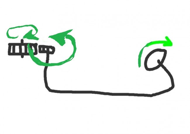

Chciałbym wyrzeźbić sobie układ kierowniczy do mojego okrętu i przyszedł mi do głowy pewien koncept taki jak widać na bazgrołach. Kierownica bez przekładni obraca elastycznym wałem w pancerzu, zakończone jest to zębatką/ślimakiem i oddziałowywuje (q...jak to się pisze!!!???) na dużą zębatkę.
Jest to coś podobnego jak klasyczna linka prędkościomierza, tylko że jest delikatna a ja potrzebuję coś topornego, jakiś "wał giętki-elastyczny" a'la spirala do kanalizy, tylko że w pancerzu. Długość 2-2,5m
Jest coś takiego, istnieje?

W podkaszarkach spalinowych, takich bez przekładni jest takie coś.

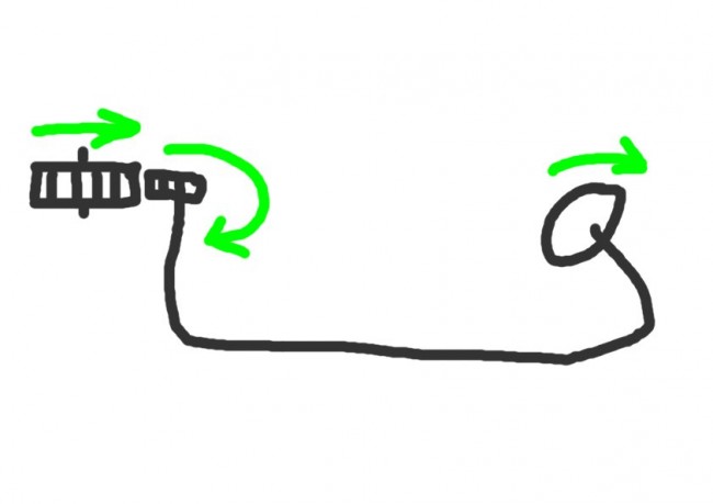

Socale napisał/a:
Lekki hejcik :bigok . Poprawiłem strzałki bo jakby koledzy zaczęli kierownicą kręcić to linkę by ukręcili :wyszczerzony:
Wałki giętkie projektowane są głównie do pracy w jednym kierunku na małe obciążenia. Ja takie coś raczej oparłbym na przekładniach bębnowych (walcowych) z nacięciami spiralnymi i dwóch linkach - elastycznie i bezpiecznie. Takie rozwiązanie było w niektórych mechanizmach opuszczania szyb.

Do steru, może "sprężynować" i nie utrzymać stabilnie płetwy? .
Lepiej dwie linki z bloczkami nawijane przeciwbieżnie pod kierownicą. Stary patent.
