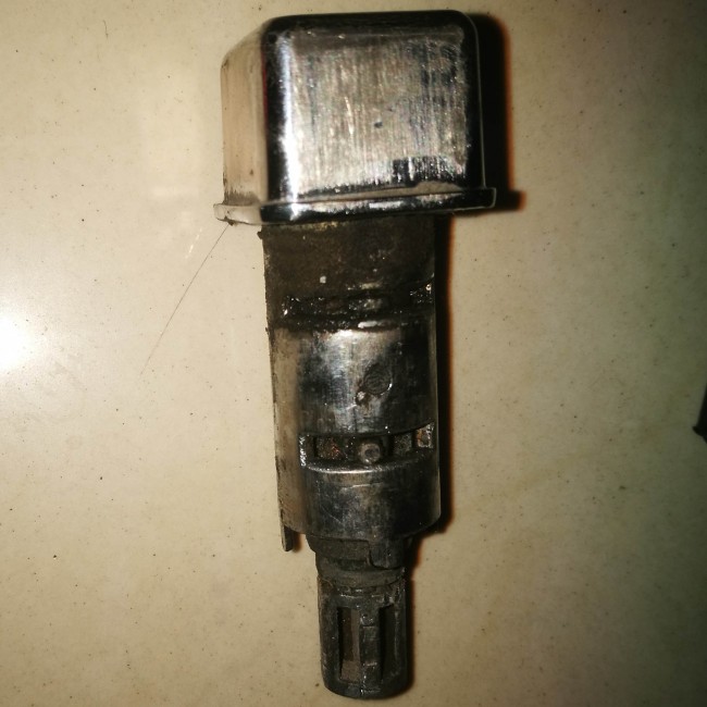

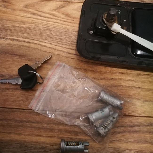

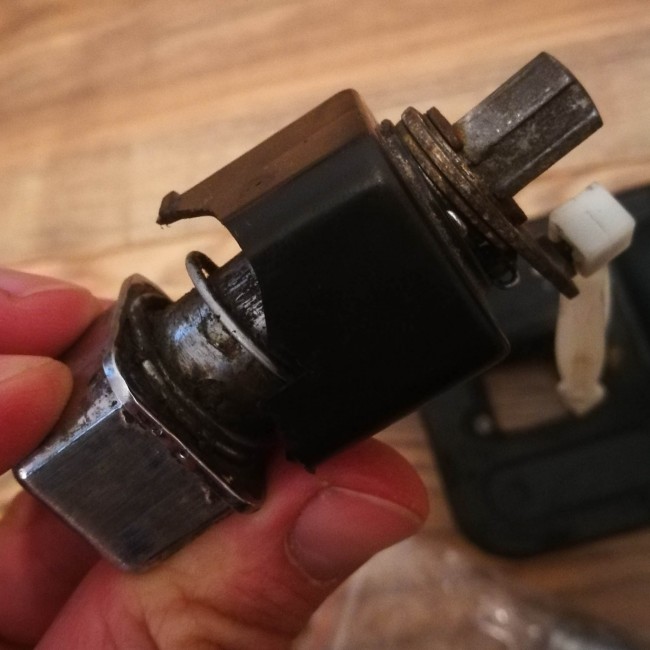

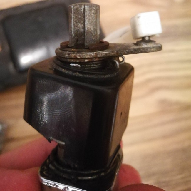

takie coś
Plik ściągnięto 8 raz(y) 267,96 KB
Plik ściągnięto 8 raz(y) 283,34 KB
Plik ściągnięto 12 raz(y) 226,43 KB
Plik ściągnięto 12 raz(y) 216,28 KB

nie mam kluczyka do tego zamka. czy przez to nie mogę wyjąć wkładki, czy trzeba może odkręcić jakąś śrubkę?

Wysłany: 2019-02-07, 14:42
okej - poradziłem sobie z rozebraniem i wymianą :-)
trzeba było tylko spiłować jeden bolec - w przeciwieństwie do nowych wkładek, w których wystarczyło go wcisnąć gwoździkiem
