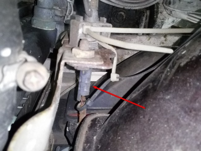

Czy ktoś moze wie gdzie dostać lub czym zastąpić ten plastikowy element łączący reflektor z mechanizmem regulacji jego położenia (Fiat Ducato I 1988r.)

Fiat 126p miał coś podobnego.

Było.
Ja stosuję kawałek igielitowego wężyka do paliwa i dwa zaciski (cybanciki na śrubkę). Działa niezawodnie. :spoko

Skwarek napisał/a:
Było.
pomysł ciekawy - pokombinuję :spoko

Ja do środka wężyka włożyłem rurkę miedzianą jako dystans i zacisnąłem cybantem jak Skwarek :szeroki_usmiech :diabelski_usmiech

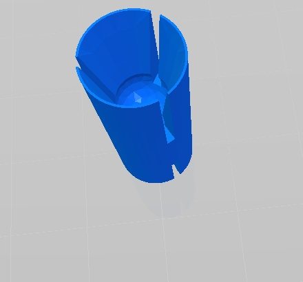

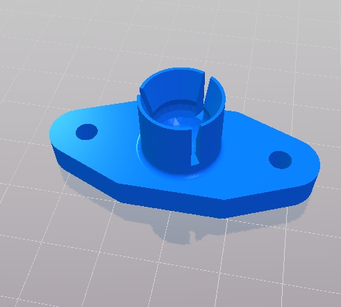

Może komuś się przyda, można te teraz trudne do zdobycia uchwyty wydrukować
plik do druku jest tu https://www.thingiverse.com/thing:2810003
jest ta rurka i podstawa
Plik ściągnięto 2814 raz(y) 28,28 KB
Plik ściągnięto 2814 raz(y) 61,95 KB
