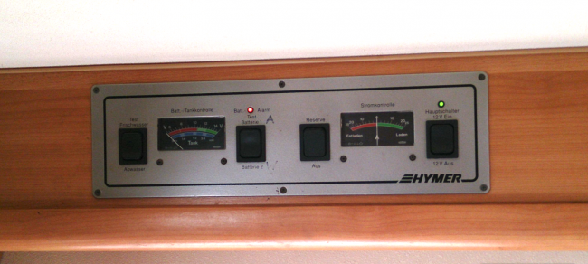

hej.
czy ktoś ma takie wskaźniki i wie co one oznaczają?
i jak ich używać.
zalączam zdjęcie.
to Hymer 534 z 1995 roku
z góry dzięki za pomoc.

Ja mam takie zadzwoń opowiem.

Przyciskiem z lewej sprawdzasz ilość wody czystej (frischwasser) i szarej (abwasser).Ilość zobaczysz na wskaźniku ,który jest jako drugi z lewej.Drugim przyciskiem sprawdzasz stan baterii.Następny włącznik rezerwowy.Następny wskażnik ładowania lub poboru prądu i na końcu wyłącznik główny prądu

ja mam trochę nowszy ale pstryczki te same
ten rezerwowy u mnie włącza oświetlenie pod markizą. ostatni po prawej wyłącza zasilanie 12v ale zasilanie lodówki i np elektrycznego stopnia zostaje. jeśli masz zużycie prądu 12V to widzisz je na wskażniku po prawej.
testy stanu wody i aku działają tylko w momencie wciśnięcia przycisków TEST w góre lub w dół :spoko
