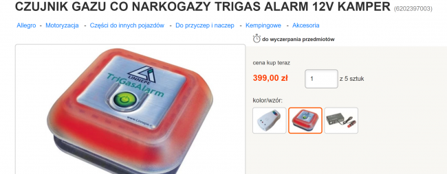

Na 3 dni przed 6 tygodniowym wyjazdem zakupiłem i zamontowałem czujnik gazu ( jak na fotce)
Niestety okazał sie niewypałem i po tygodniu musiałem wymontować.
Reagował dosłownie na wszystko, 6-7 razy dziennie falszywy alarm, reagował na zmiany temperatury i wilgotnosci powietrza ( dmuchniecie w poblizu aktywowalo alarm), reagował na zapylenie, na mocne podmuchy wiatru, na uzycie srodka czyszczacego do zlewu a jak specjalnie otwarlem gaz w kuchence to sie nie wlaczył :D
Czy one wszystkie sa takie badziewne?
Byl zamontowany na wyskosci 1m od podlogi centralnie w samym srodku samochodu.

Wysłany: 2019-11-18, 20:22   Re: Czujnik gazu
Flag napisał/a:
Mam taki sam, fabrycznie założony blisko podłogi przy wejściu.
Reaguje na alkohol, oddychanie po Listerinie, po psiknięciu perfumą w kamperze a nawet na zapach "choinka" - nie stosuję tylko sprawdzałem.
Podsumowując, to ustrojstwo ma nosa nie tylko na gazy ale i na zapachy o większym początkowym stężeniu w powietrzu.

Wcześniejsze modele tego alarmu ( trigas alarm) czasami włączały się bezpodstawnie. Nowa wersja tego alarmu wedle producenta została tak zmodyfikowana że załącza się alarm jeśli stężenie gazu utrzymuje się dłużej niż minutę. Ma to zminimalizować fałszywe alarmy.

Wysłany: 2021-10-19, 18:03   Re: Czujnik gazu
Flag napisał/a:
właśnie ooglądam tego typu czujnik gazu i jest podane 10 cm od podłogi w innym opisie pisalo że nie może bezpośrednio dolegać do ściany . Tu jest przykładowy opis więc 10 cm nie jest to sam co 1m i tu może był problem ;)
OPIS :
Czujnik gazu TriGas Alarm marki Linnepe
Ostrzega o niebezpiecznym stężeniu propanu i butanu (GPL) oraz narko gazów (KO-Gas).
Został skonstruowany, żeby ostrzegać pasażerów przyczep i samochodów kempingowych przed niebezpieczeństwem wycieku gazów.
Instaluje się w pojeździe na stałe.
Urządzenie musi być przymocowane do ściany, na wysokości około 10 cm i podłączone do zasilania 12 V w pojeździe.
Jeśli preinstalowany kabel jest zbyt krótki, można go przedłużyć.
Upewnij się, że przekrój poprzeczny kabla jest co najmniej taki sam jak oryginalny kabel.
Maksymalna długość kabla nie może przekraczać 3 m.
smok_wawelski
Dołączył: 25 Kwi 2019
Piwa: 122/77
Skąd: Kraków-przedmieścia
Wysłany: 2021-10-20, 16:36
organ18 napisał/a:
... właśnie ooglądam tego typu czujnik gazu i jest podane 10 cm od podłogi ..... Ostrzega o niebezpiecznym stężeniu propanu i butanu (GPL) oraz narko gazów (KO-Gas). ....
chyba pominąłeś jeden z gazów
Linnepe Tri Gas Alarm ostrzega przed:
Propan / butan (GPL), Tlenek węgla (CO), Gazy KO (czujnik gazu jest sterowany temperaturą i działa również powyżej 25 ° C)
nigdy nigdzie nie znalazłem opisu żeby miał dodatkową sondę na CO i zawsze mnie frapuje jak czujnik umieszczony nisko może być właściwym do wykrywania CO
Monter
www.dem.yt
Dołączył: 21 Paź 2020
Piwa: 31/26
Wysłany: 2021-10-20, 23:53
smok_wawelski, bo te czujniki "wszystko w jednym" to taki trochę pic na wodę i uspokajanie naszych obaw. Zobacz ile z nich posiada certyfikat dopuszczający do użytku w przyczepach kempingowych, kamperach i łodziach (PN-EN 50291-2: 2010).
Stare już dziś badanie UOKiK z 2017r nie pozostawia złudzeń (tylko czujniki czadu): https://www.uokik.gov.pl/download.php?id=19164
