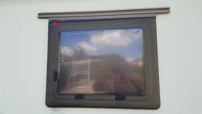

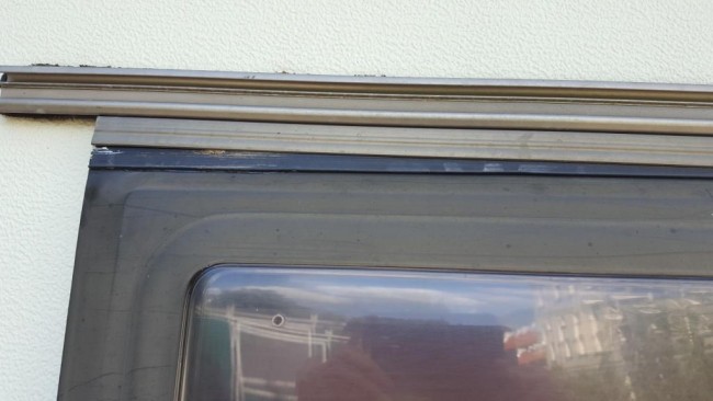

Zacznę od drobiazgów ( mam nadzieję). Zauważyłem że okno kochenne "wysuwa" się z listwy mocującej. Może słowo wysuwa jest zbyt energiczne. Ono nie wysuwa się tylko jest wysunięte jak widać na fotkach. Jak poradzić sobie z tym?

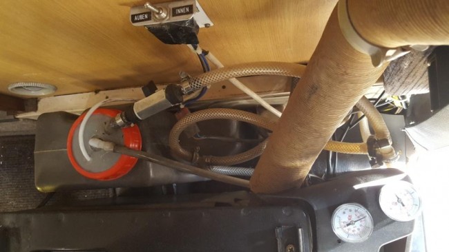

Rzecz druga dotyczy zasobów wody i połączeń węży, które funkcjonują dobrze, ale moja niewiedza mnie "boli". I tak mam dwa zbiorniki, wewnętrzny i zewnetrzny. Wewnętrzny klasycznie pod fotelem pasażera z taką długą końcówką po podłodze. Za fotelem kierowcy jest również zbiornik. I sądziłem że to taka skomplikowana konstrukcja która jest jedną całością. Dziś podejrzewam że nie. Proszę aby mnie ktoś oświecił i w zamian za niewygórowaną stawkę :pifko nauczył jak to wszystko funkcjonuje.
Zrobiłem fotki tego co za fotelem kierowcy. Tam również jest przełącznik pompy wody (pompy zanurzeniowe, sądzę że są w każdym zbiorniku). Z wodą już dwa razy przeżyłem cyrk. Tankuję wodę ok. 45 minut!!! Leję i leję do tego zewnętrznego i końca nie widać (nigdzie nie wycieka). Na przełączniku pompy ustawiam "ausen" przekonany że przez 5 dni korzystamy z zewnętrznego zbiornika i gdy kobieta myje włosy słyszę krzyk "wody zabrakło". Zatem przełączam na "inen" przeświadczony że jeszcze jest jakieś 70 litrów... a tu nadal nie ma. Odkręcam pokrywkę i rzeczywiście zbiornik pusty. O co tu chodzi....?

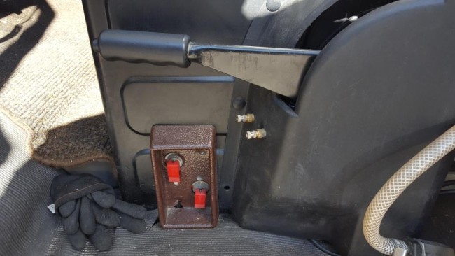

Pod siedzeniem boiler, chyba standardowy jak czytałem w niektórych postach. A z boku przy podstawie siedzenia kierowcy dwa tajemnicze zaworki, domniemam że do spuszczania wody.

Zbiornik na wode czystą jest jeden. Ma on specyficzny kształt i jest częściowo pod fotelem pasazera ,między siedzeniami na podłodze pod duwanikiem i kończy się za fotelem kierowcy. Wlew jest przy drzwiach pasazera wewnątrz pojazdu. Za fotelem kierowcy jest korek rewizyjny i dostęp do pompki.
W podstawie siedzenia kierowcy są dwa zaworki spustowe. Jeden do ciepłej wody, drugi do zimnej. Umożliwiają spuszczenie wody z układu na zimę.
Na desce rozdzielczej powinieneś mieć wskażnik poziomu wody.
Sprawdż czy zaworki spustowe są zamknięte i szczelne.

Co do okna. To wyglżeda na to,że nie jest prawidłowo osadzone w szynie.
Być może ktoś je demontował i nie właściwie wczepił w szynę zawiasu.
Odkręć odranicznik (podpórkę) unieś okno wysoko ok 70-90 stopni i postaraj się prawidłowo wczepiś w szynę.

Co do pompki ,to widzę ,że jest to pompka zanurzeniowa.
Pompka taka włącza się po odkreceniu kranu.
W kranie jest stycznik zamykający obwód. Włacznik który masz za siedzeniem to włącznik dłówny pompki. Włącz włącznik odkręć kran i sprawdż czy pompka pracuje (powinno być ją słychać).

Na fotce "zbiornik" widać dwa manometry na podstawie fotela - to od poduszek powietrznych tylnego zawieszenia, są dwie każda przy tylnym kole (służą do usztywniania zawieszenia i poziomowania kamperka na postoju. Zawory do pompowania masz przy dźwigni ręcznego.
Jak jedziesz to nabijasz to na ok 2-3atm, na postoju możesz dobić do 5-6 atm (widzisz ile jest na manometrach) na postoju regulujesz ciśnienie tak aby zlikwidować pochylenie samochodu dla każdej strony - bardzo praktyczna i fajna rzecz. Musisz mieć kompresor na 12V, jak nie masz to kup taki lepszy za ok 100zł.
Czyli te dwa zaworki to jest na zimną i ciepłą?
Czyli nie muszę się martwić jak z boilerka spuścić na zimę? Na razie są szczelne, aczkolwiek nie czołgałem się jeszcze pod nim. Sprawdzę jutro.
Rozumiem że nie są to zaworki ( jak czytałem) które samoistnie zrzucają wodę?

Odkręć siłowniki wewnątrz, i szybę podnieś do góry by wskoczył profil szyby w profil ramy.

Wymieniałem sam i racja w powyższym poście. Trzeba znaleźć kąt by szyba wskoczyła w zaczep.
Ale ta szyba jakaś za wąska w stosunku do listwy lub odwrotnie. I może to powód, że coś niepasuje?

Kamil Cz napisał/a:
Proponuję uważniej przyjrzeć się zdjęciu. Wynika z niego że to nie listwa wysunęła się z listwy (tej zawiasowej) tylko okno wysuwa się z listwy. Proponuję tak jak pisali przedmówcy zdemontować całe okno wyjąć do końca z tej szyny, oczyścić i osadzić na klej.

Przegladałem w telefonie. Faktycznie szyba wyskoczyła z alu zawiasu. Trzeba odkręcić listwę od budy. Na pierwszy rzut oka myślałem że to okna z ramą.

Okno tak jak radzą...wysyń z listwa dolną, ściągnij ją z okna, wyczyść i osadź na kleju
