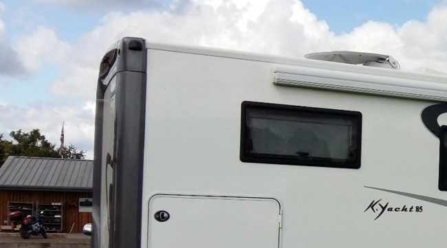

W sumie mam 4 kamery . Z tyłu 3 z których 2 podglądają narożniki i jedna do cofania. Z przodu pod maską ochrania zderzak przedni. Ta jest najczęściej wykorzystywana do parkowania "na styk" . W Mobilvettcie z uwagi na wydłużony przód widoczność jest dość ograniczona. Kamerka sprawdza się np na promach.
Monitor - LCD 7" DO 4 KAMER COFANIA w lusterku, ten z Allegro.
Wydawało by się, że to już ideał a i tak 2 razy zahaczyłem narożnikami ... :roll: ... ale gdybym ich nie miał to pewnie byłoby jeszcze gorzej :szeroki_usmiech
Plik ściągnięto 24 raz(y) 159,13 KB
