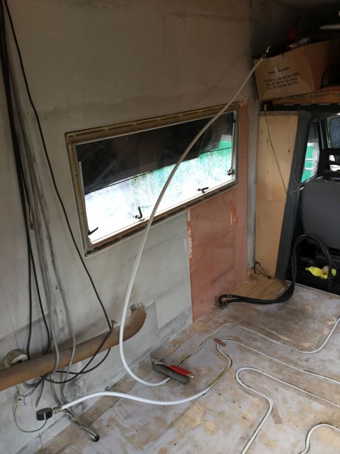

Tak, czytałem o tym:) Zamierzałem użyć standardowej (firmowej) rury pex 16 mm.
amples
Twój sprzęt: Interstar
Dołączył: 28 Lut 2013
Piwa: 71/13
Skąd: UE
Wysłany: 2017-12-17, 21:13
Kuba75 napisał/a:
Jaki najmniejszy łuk wyginałeś z rury pex?
Teoretycznie : Min. promień gięcia - 5 x średnica zew. rury. przy 15cm masz edyt: mój kalkulator się zawiesił :-P
Ze sprężyną wyjdzie idealny łuk w rekach prawie idealny .
Ostatnio zmieniony przez amples 2017-12-17, 21:48, w całości zmieniany 1 raz
Kuba75
Twój sprzęt: Iveco Icaro 5 Mobilvetta
Dołączył: 25 Wrz 2017
Otrzymał 8 piw(a)
Skąd: Starogard Gd.
Wysłany: 2017-12-17, 21:34
Czyli 16 cm to minimum - promień 5x16mm da średnicę (odstęp miedzy rurami) 16 cm.

No tak, ale jak promień 8 cm, to średnica 16 cm.
A odstęp miedzy rurami to efekt średnicy, czyli dwóch promieni, dobrze myślę?

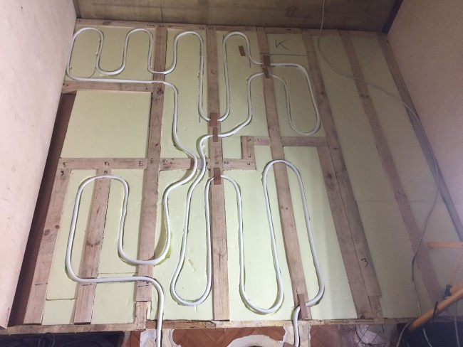

Mi z podziału podłogi do grzania wyszło tak, że odstęp między rurkami, jak widzisz na zdjęciu, ma 87 mm, na łuku ok. 100 mm. Kupiłem sprężynę ale giąłem wszystko w rękach, łatwo się profiluje, a przygotowane kanały super pomagają i rura nie wyskakuje.

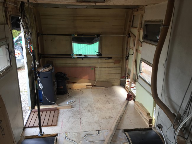

Popełniłem błąd przy odbudowywanej podłodze i straciłem z 20 godzin i pewnie jakieś 1000 zł.
W efekcie podłoga budowana jeszcze raz.
Stan na dzisiaj:
- podłoga odbudowana
- podłogówka ułożona
- stare linoleum zerwane

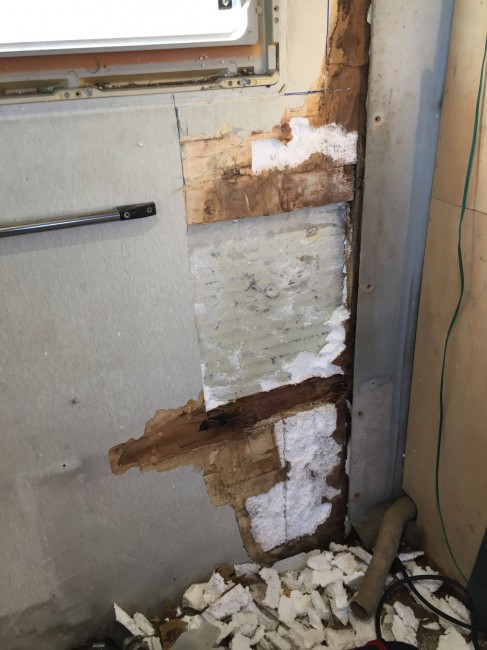

- odbudowane drugie źródło próchna i zgnilizny, które wyszło po zerwaniu linoleum - wilgoć szła od dołu

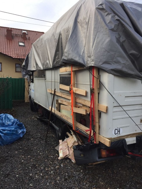

Kleję obecnie styrodur i listwy na ścianach. Za radą Kubanskiego (dziękuję) próbowałem maksymalnie usztywnić pasami i deskami blachę z zewnątrz, co by sobie nie zrobić bąbelków albo fali.
Zobaczymy jak wyjdzie:)

Jesteś twardzielem. Pod chmurką w takich temperaturach. Podziwiam. Mam luksus pracując w suchym garażu, co prawda nieogrzewanym, lecz nawet w ostatnie mrozy temperatura nie spadła poniżej zera.
Mam wszystko przygotowane do klejenia styroduru i się zastanawiałem jak usztywnić blachę od zewnątrz... Widzę, że nie tylko ja miałem wątpliwości, czy się blacha nie pofaluje.

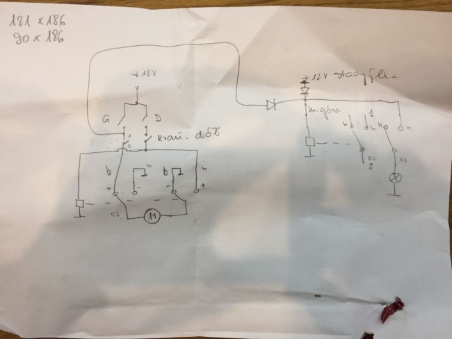

W międzyczasie wyremontowałem też stopień elektryczny - był w totalnej ruinie.
Zrobiłem na 4 zwykłych samochodowych przekaźnikach nowe sterowanie - stare nie działało - góra, dół, info do kabiny że stopień otwarty + dwie krańcówki.
Może się komuś przyda.
a propos pofalowanej blachy - ja próbuję podnieść od srodka podnośnikiem i ścisnąć pasami od zewnątrz. Deski najpierw dałem na krzyżaku, ale to było słabe. Kupiłem taśmę kaletniczą krawiecką i przywiązałem dwa pasy do relingu dachowego. Potem trackerem na zszywki przymocowałem deski. Na to grube kantówki i pasy z zewnątrz.
Schemat układu sterowania stopniem elektrycznym
