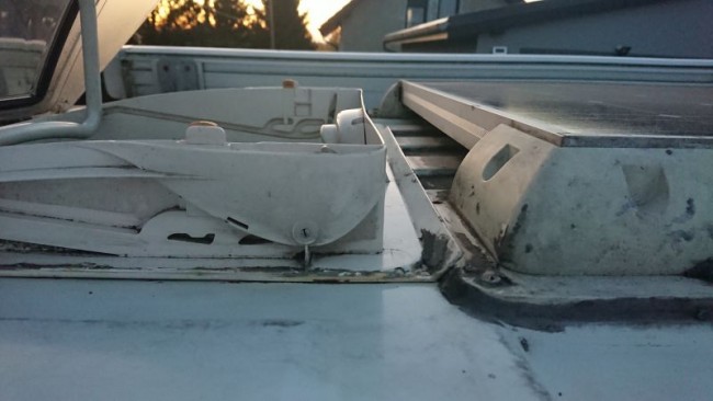

Ma ktos takie okno? To jest Seitz.
Czy te szczeliny podłużne mogą być zabudowane? To chyba jakaś wentylacja rolet. U mnie właśnie całe oko jest zabudowane i żeby uszczelnić je na nowo to musze pół kampera rozebrać.

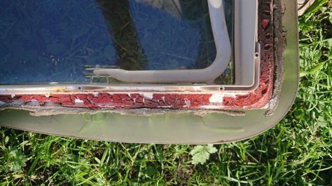

Kupiłem pianke samoprzylepna 19mm.
Kilka ciekawostek z remontu...
Hmm ciekawe dlaczego ciekło
Plik ściągnięto 14 raz(y) 136,26 KB
Szyba z okna po zamknięciu opiera się na podstawce pod panel. Panele przymocowane do uchwytów tylko klejem.
Plik ściągnięto 7 raz(y) 84,68 KB
