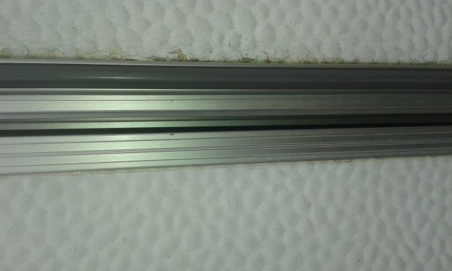

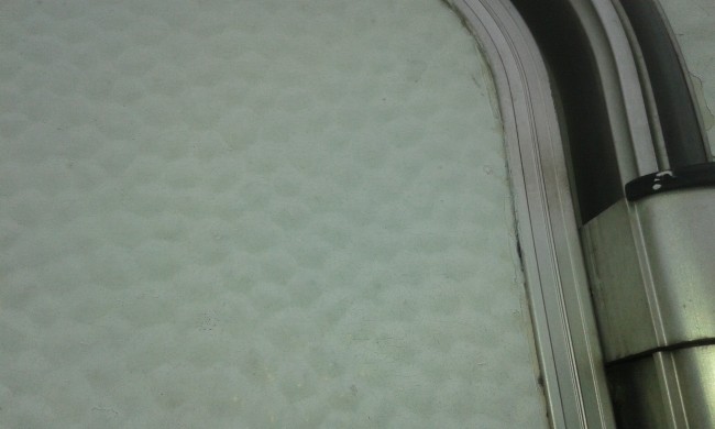

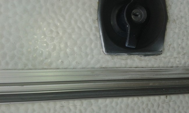

Witam czy jest jakas regulacja znana drzwi do zabudowy ? Jakoś ciasno się zrobiło z jednej strony, natomiast od strony zawiasów 0.5 cm luzu, fotki niżej.
Jeszcze zdjęcie zawiasu. Czy można te zawiasy jakoś przygiąć np?. Nie pęknie materiał?.

ferguson
Twój sprzęt: Nissan Urvan 4x4
Pomógł: 1 raz Dołączył: 02 Sty 2014 Piwa: 5/1 Skąd: Bielsko-Biała
Wysłany: 2017-10-06, 16:15
| Można przygiąć, ale nie na drzwiach, bo rozluźni się mocowanie i będzie jeszcze większy problem. Odkręć i mocując w imadle część gdzie jest mocowanie do ramy, a część z bolcem dobijaj poprzez klocek z miękkiego drewna. Jeżeli zawias jest nitowany, to nity rozwiercić, a po dopasowaniu ponownie zanitować. |

TomaszG
Twój sprzęt: Fiat Ducato Talento I Eura Mobil
Dołączył: 14 Lip 2015 Piwa: 2/4 Skąd: Małopolska
Wysłany: 2017-10-09, 07:07
| Ok dziękuję, o czymś takim myślałem, dzisiaj się za to zabiorę .Dam znać co i jak. Uprzedzając ew. porażkę, gdzieś dokupię takie zawiasy? |
