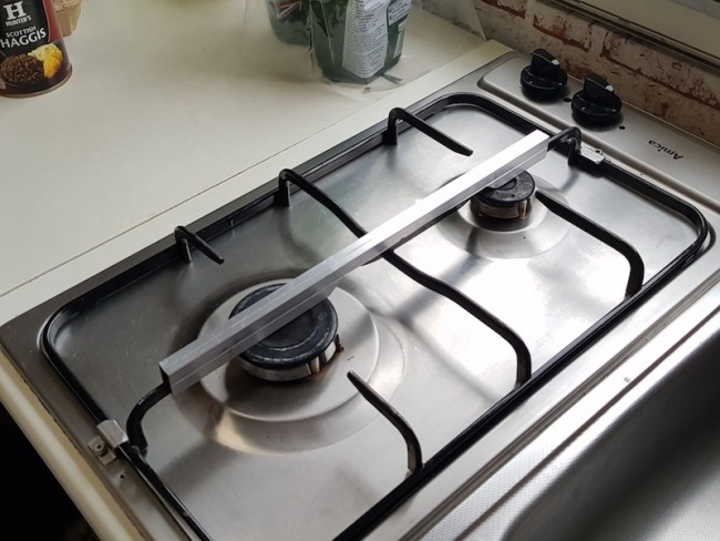

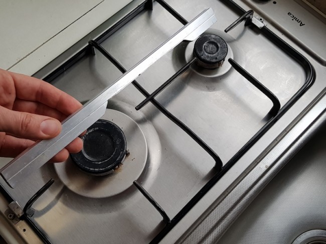

Dokładnie taka. Ruszt też mam przykręcony, a palniki na dłuższe trasy blokuję prostym patentem, który sam wystrugałem. Kawałek aluminiowego profilu i gotowe. Zajmuje 1 sekundę założenie i 1 sekundę zdjęcie. Palniki zablokowane na amen. Ale to tylko na trasy i jak nie zapomnę założyć, bo palniki nie dzwonią u mnie w ogóle.
Zaraz zrobię fotkę i wstawię :ok

toscaner
Dołączył: 03 Lis 2013
Piwa: 241/267
Skąd: Honolulu, Prypeć
Wysłany: 2017-12-14, 13:44
Gotowe.
Czyszczenie płyty co jakiś czas to odkręcenie tylko jednej z dwóch śrubki, tej trzymającej ruszt.
Blokada palników to dosłownie sekunda roboty. :spoko
Porównując z oryginalnymi kamperowymi, to tam trzeba złożyć kran, zamknąć szybkę, która często brzęczy podczas jazdy i niektórzy podkładają jakieś papierki albo ściereczki. Bo widziałem i takie patenty u kogoś.
Ok. 2,5 roku temu, jak ktoś poszuka wstecz, miałem jeszcze inny patent, składany na zawiasie, ale tamto, co kilka tygodni się luzowało i mnie wkurzało. Obecny sprawdza się pewnie od jakiś 2 lat. Nie pamiętam już kiedy przerobiłem na obecny :-P
