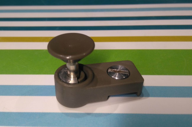

Właśnie na tapecie miałem naprawę drzwi lodówki Elektrolux. Wyłamał się jeden języczek blokady drzwi i można było wyjąć ten szpindel co powodowało jego wieczne poszukiwania. Oczywiście nową blokadę nawet nie wartą kosztów przesyłki można nabyć za blisko 100zł. Niby niewiele ale zdzierstwo.
Co spowodowało wyłamanie - opadnięte drzwi na górnym wyrobionym zawiasie powodowały napór poprzeczny na blokadę i jej uszkodzenie. Wykonałem więc mosiężną tulejkę górnego zawiasu, osadziłem prawidłowo na klej i drzwi wróciły na swoje miejsce.
Postanowiłem również naprawić blokadę, dorobiłem z aluminium wyłamany fragment i wkleiłem na miejsce. Blokada działa wyśmienicie.
Mogłem też obrócić drzwi wówczas nie musiałbym naprawiać zawiasu ale były by to lewe drzwi co mi nie odpowiada.
Naprawiona blokada
Plik ściągnięto 30 raz(y) 247,45 KB
