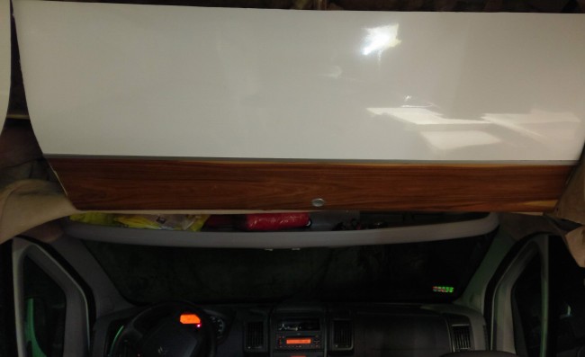

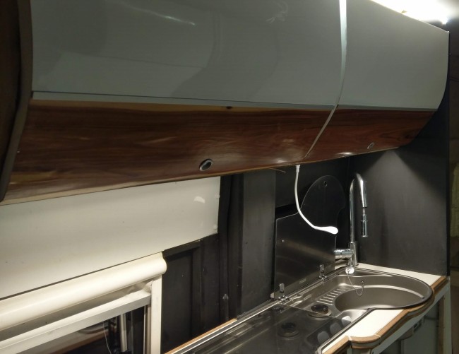

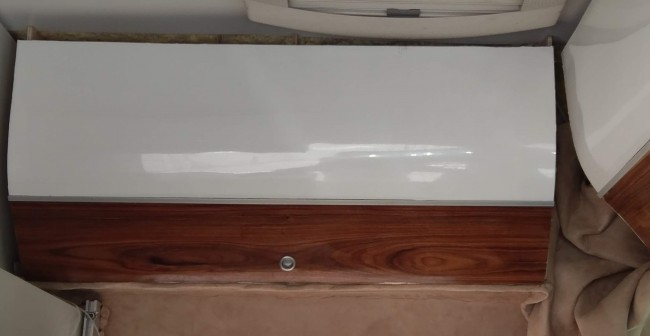

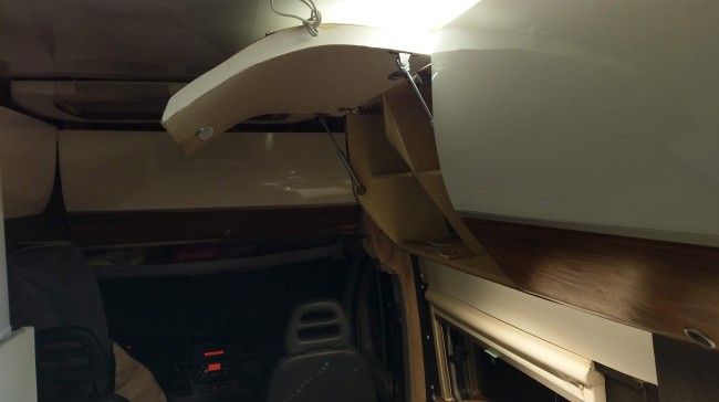

Efekt pracy czas zaprezentować. Wykończyłem klapy laminatem i fornirem. Na łączeniu wstawiłem listewkę aluminiową anodowaną i wyszło takie wczesne rokokoko :ok
Szczególnie zadowolony jestem z szafki nad kabiną. Po pozbyciu się gilotyny i dzięki obłemu kształtowi szafek przy wchodzeniu do kabiny człowiek nie wali się w głowę. A ja lubię swoją więc wolę nią nie walić bez powodu. :helm

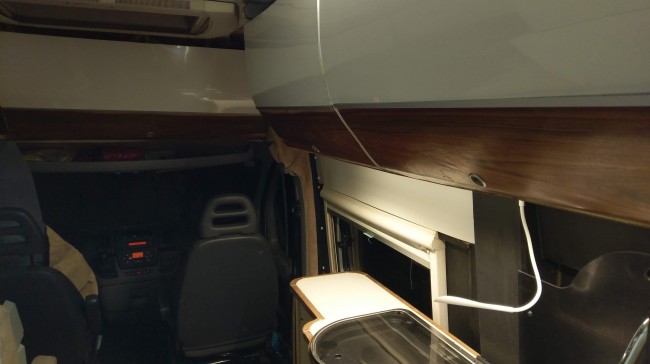

Znów chwila czasu na popisanie.
Kończąc wątek szafek górnych to niestety za małe miejsca w przejściu zostawiłem.Samo przejście przy wyspie ma 55 cm i jest ok, ale szafkę górną cofnąłem o 5cm a powinienem o co najmniej 10-15 było by wygodniej a tak jest lekko ciasno ale można się przyzwyczaić

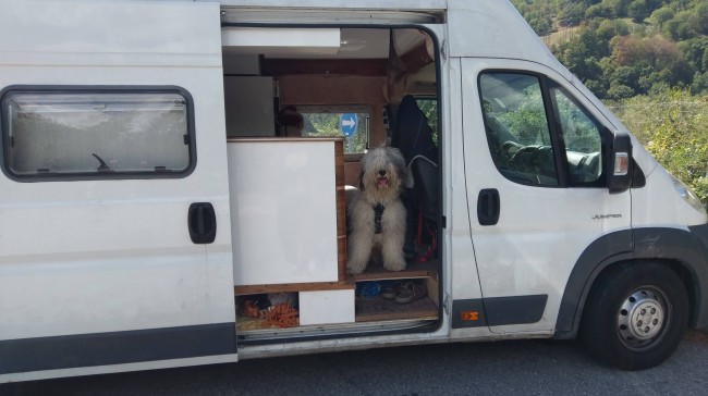

Przy szukaniu zdjęć parę fotek podróżnych wybrałem....Fajnie było. Jak widać jeszcze sporo nie skończonych detali w środku, pianka wychodzi tu i ówdzie tapicerka położona na odwal ale co tam dało się jechać. Przy okazji prezentuje mój system bezpieczeństwa kamperowego....to jest wersja 10 miesięczna i ciągle rośnie :wyszczerzony:

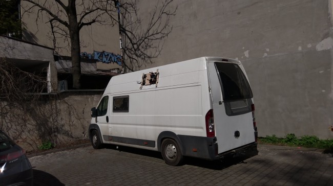

Na dachu trzy solary po 180W każdy (od MarcinaPK) . Ciągle się zastanawiam czy dobrze zrobiłem nie biorąc solarów giętych bo nie wątpliwie areodynamiki sobie nie poprawiałem. Ale prądu jest sporo więc jest ok.
Na dach poszło okno 70X50 ale o tym skaraniu boskim to będzie osobny post.....

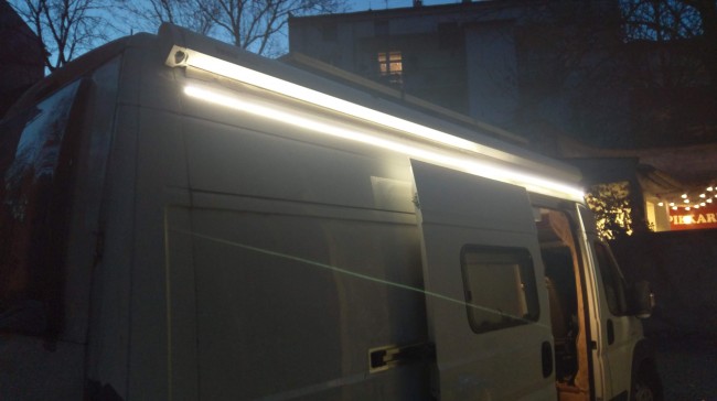

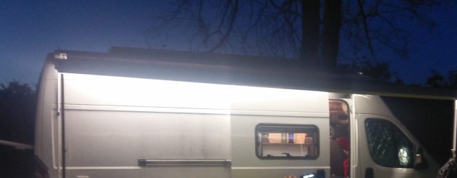

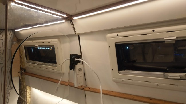

Roleta prawie nówka za małe pieniądze od chłopa z Kielc co o nim już Kaszub wspominał .Pod roletą poszły ledy. Muszę ściemniacz założyć bo jak zapalam na kempingu to sąsiadom robię dzień w nocy :haha:
I jeszcze jedna zaleta kmpera: na parkingu żadnych problemów ze znalezieniem wozu :wyszczerzony:
Wejście trochę ciasne u góry , jeszcze nie wykończone ale system bezpieczeństwa jest;-)

...zdjęć ledów nie wstawiłem to wstawiam...

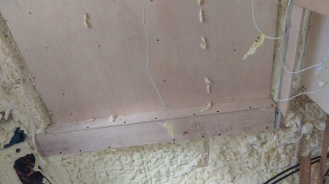

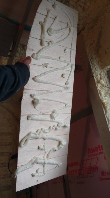

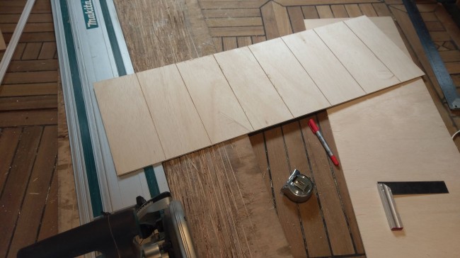

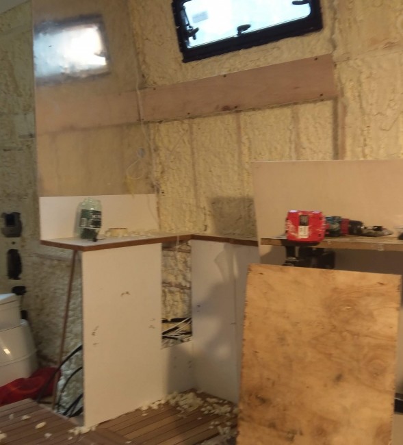

To wracam do budowy w środku. Dalsze zalety pianki w środku: można nakleić sklejkę bez w kretów. Wkręty były ale tylko montażowo. Mniejsze elementy kleiłem tak jak się klei styropian do budynków. Jak miałem wygiąć sklejkę na w łuk to żeby mieć pewność że nie pęknie robiłem płytkie nacięcia.
Większe elementy nawiercałem i wpuszczałem piankę w wolną przestrzeń. Stu procentowa skuteczność. Tam gdzie miała iść tapicerka płyty nie stykały się na rogach tylko zostawiłem przerwę ok ok 1 cm od rogu z każdej strony, do środka sylikon na łączenia tak żeby nie było kantów. Niestety na żadnej fotce nie widać tego.

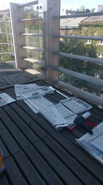

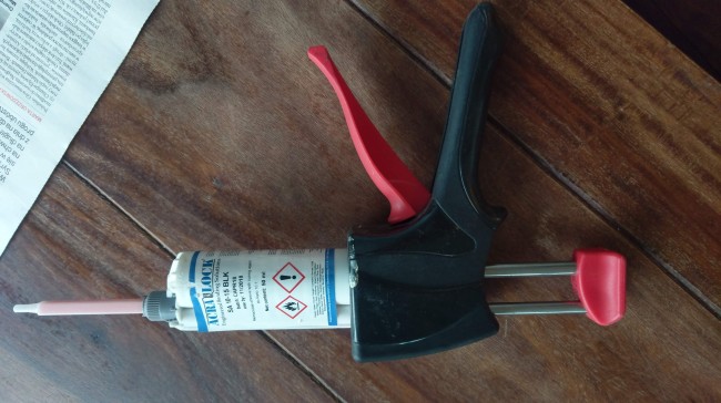

Ścianki działowe. Chciałem mieć ścianki z laminatu. Pomysł pierwszy to nakleić laminat na sklejkę. Wydało mi się to jednak za ciężkie i za drogie dlatego wymyśliłem sobie inną technologie. Z aluminiowego kątownika i ceownika skleiłem ramkę którą następnie naklejałem na laminat. Klej do metalu dwuskładnikowy ze specjalnego wyciskacza. Wada: do każdego klejenia mikser nowy trzeba zakładać i żeby na tych mikserach nie zbankrutować to najlepiej kleić wile elementów na raz. A że śmierdzi toto, to najlepiej na świeżym powietrzu więc musiałem kleić na balkonie - dobrze że mam długaśny. Ramki kleiłem do laminatu klejem poliuretanowym. Laminat był większy od ramki. Po tym przycinałem do ramki frezarką z frezem do przycinania laminatu.
Długi balkon to się przydaje przy budowie kampera;-)

klej z mikserem

Dolne elementy to ścianki z aluminium i laminatu

Ciekawy jestem jak wypełnisz/wykończysz/ narożniki miedzy górnymi szafkami :spoko

Wysłany: 2018-12-25, 23:10
Ja też :wyszczerzony:
Mam pomysł i ładnie będzie ale do puki nie położę ostatniego kabelka nie ruszam tego miejsca z ostatecznym wykończeniem.
Ale fakt nad tym miejscem długo "móżdzyłem" :spoko

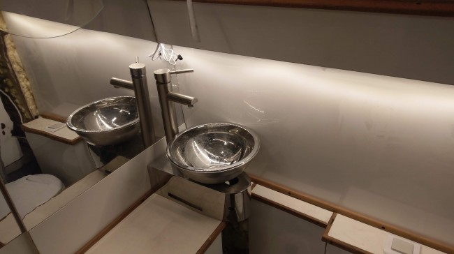

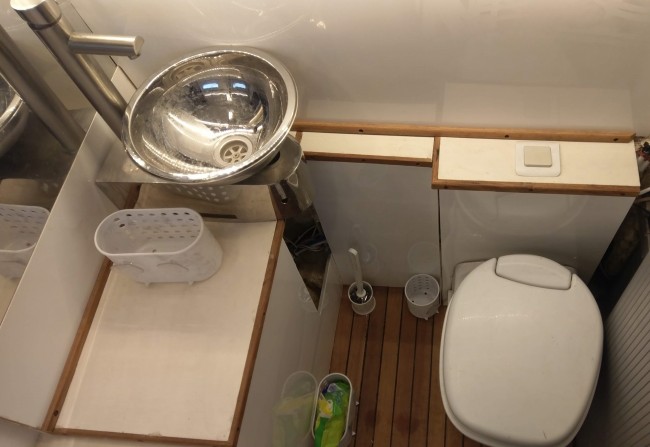

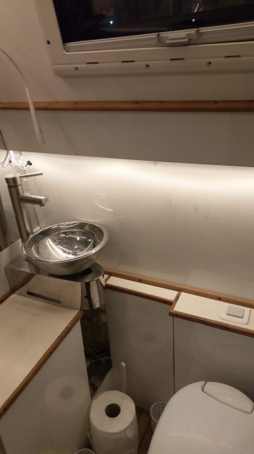

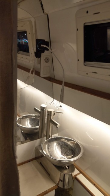

Toaleta wersja pierwsza niedokończona. Wykończenie w laminacie białym błyszczącym i laminacie lustrzanym 1mm HIPS polistyren. Pierwotnie miało być to idealne lustro ale niestety okazało się że po naklejeniu wyszedł trochę gabinet krzywych luster :gwm . Dlaczego ? Klej !
Kleiłem na klej kontaktowy w sprayu profesjonalny Coni. Klej jest świetny ale jeśli gdzieś pod lustrem trochę go za dużo dałem robił się lekkie guzy które zepsuły efekt. Dlatego powiesiłem jeszcze lustro idealne ze szkła. Generalnie rozwiązanie ze szklanym laminatem jest super fajnie powiększa pomieszczenie.. Blaty z hpl, wykończenie listewkami tekowymi taki samymi ja na podłodze. Kibelek kupiłem powystawowy bez panelu więc do spłukiwania dałem przełącznik dzwonkowy. Działa prawie jak spłuczka w domu :wyszczerzony:
Zlew z baterią kupiłem na olx używany za grosze. W oryginale misa była szklana ale waga mnie przeraziła i poszedł zlew metalowy. Do oświetlenia ledy oczywiście. Umieściłem je w listwach.
Dziury i zakrycie wszelkich pianek odbędzie się w sezonie drugim budowy.
