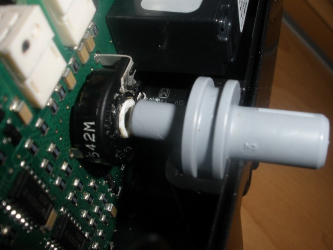

Poszukuję potencjometru (regulatora) siły chłodzenia do lodówki Dometic RM 7655 L
W moim urwało się pokrętło.Na potencjometrze jest symbol 10K542M |

| Można sie domyslać że jest to potencjometr 10kilohm. Przydałoby się zdjęcie potencjometru. |
Pomógł: 15 razy Dołączył: 18 Wrz 2007 Piwa: 144/44 Skąd: Opoczno
Wysłany: 2009-03-11, 14:24
Zbyt wiele na tym zdjeciu nie widac.
Sęk w tym,że urwało się pokrętło.Przy próbie sklejenia zakleił się cały potencjometr.
| Plik ściągnięto 94 raz(y) 216,6 KB |
Wysłany: 2009-03-11, 18:05
Śmiejcie się ,śmiejcie.
A ja po południu wszystko wymontowałem,rozmontowałem i stwierdziłem ,że koniec urwanego pokrętła tkwi w potencjometrze.Po czem bez zbędnych ceregieli dokonałem naprawy.Jak? Nie powiem.Ale wiedzcie prześmiewcy,że nie mnie pierwszemu taka awaria się przydarzyła.

Wysłany: 2009-03-11, 19:13
| też miałem podobną sytuację z urwanym przełącznikiem jest taka sama konstrukcja i plastik się ułamuje w środku więc urwany element wyskrobałem a do pokrętła dociołem kawałek podkładki którą podgrzałem i wtopiłem w pokrętło jak na razie pół roku działa tylko jest minimalne przesunięcie jak jest na gaz to pokrętło wskazuje między 0 a gaz |
