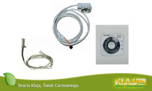

Np drogo i skutecznie jeśli byś miał butle
Ale można pokombinować po swojemu,
https://sklep.klaja.pl/pl/p/Wskaznik-z-podgrzewaczem-do-DuoControl-EisEx/2262
Plik ściągnięto 4255 raz(y) 20,39 KB

Zamontuj grzałkę na wlocie do reduktora. Dokładna nazwa "grzałka reduktora eis-ex" na 12v

Andrzej 73 napisał/a:
Obrazek
to wygląda dobrze, z ciekawosci ile to ma Wat? bo na stronie sklepu nie ma informacji.

Flag napisał/a:
Obecnie tego nie mam , miałem w poprzednim kamperze. Ale nie pamiętam mocy tej grzałki. :(
Obrazek
http://www.kuhnshop.de/Ca...12V::22665.html
http://www.go-market.pl/C...ck,products.xml
Piwa: 347/86
Wysłany: 2017-10-31, 21:33
Broniu , pytanie brzmi ile ta grzałka ma watt?
Piwa: 475/981
Wysłany: 2017-10-31, 21:37
Nigdzie nie podają tylko że się ponoć załącza poniżej 4 st C.
Trza kupić i zmierzyć drogo nie jest. :mrgreen:
Linki podałem, bo można spytać. Niech sprzedawca ruszy :dupa ą

Pytam tylko z ciekawości o moc. Bo myśle zeby zastosowac przewód grzejny (a nawet dwa, jeden na 12V drugi 230V) tylko musze wiedziec w okolicach jakiej mocy to ma byc.

EisEx 12V pasujący do reduktorów MonoControl CS, DuoControl CS, SecuMotion, DuoComfort i DuoControl ma 2W
