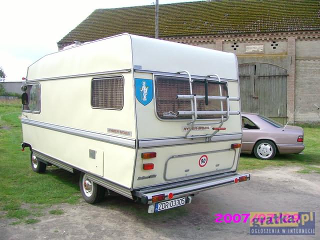

Witam,
Tak jak pisałem w przywitalni jestem zainteresowany zakupem kampera Hymer na podwoziu Opla. Takiego jak ten:
Czy ktoś zna może osobę która ma taki model do sprzedania i przy okazji chciałem zapytać jaka jest rozsądna cena za taki model powiedzmy w umiarkowanym stanie. Nie mówie igła..

Chyba Makdrajwer pisal ze zdobycie czesci do tego graniczy z cudem , na mercedesie szukaj :spoko
Wysłany: 2014-02-26, 17:29
Cześć Marcinie
fajne autko, ale faktycznie o części łatwo nie jest...
no i ramy strasznie gnijące...
tyle że..Ty blacharki się nie boisz :)

A jakie części macie na myśli? Chodzi o zawieszenie czy silnik? Silnik z tego co wiem z Opla Senatora.

Witam silnik z 0pla Senatora lub z 0pla Rekorda .Były z silnikami benzynowymi bodajże 2,3litry,oraz diesle z 2,3 litra. To był mój pierwszy kamperek ,ale to było gdzies z 12 lat temu .Kupilem od Niemca z DDR który próbowal wstawić do niego zamiast benzynowca silnik diesla z Rekoda ,ale braklo mu rozumu i wystawil go na aukcje e-bay.Z racji że jest to auto technicznie bardzo proste nie było wielkiego problemu aby go dokonczyc .Bardzo mile go wspominam dlatego że pierwszy,jak również dlatego że jest bardzo przestronny i wygodny dla 4 osób .Miałem też takiego benzynowca i to w automacie ,też fajny ale niestety paliwko lubił.Z częściami do niego to zawsze był kłopot.Blacharka słabiutka szczególnie boki i dół .Plus dach bardzo dobra blacha --żaden nie przeciekał ,ani nie zaciekał.Jest to auto kultowe z przeznaczeniem bardziej dla hobbystów niż w dalekie podroże .Jak lubisz starocie no i samochodzik się jeszcze jakos kupy trzyma to sobie kup .na pewno będą się za toba bardziej oglądac jak za jakim nowym wypasinym .Pozdrawiam, Oli

Hallo ! Jezeli mozna to dodam troche do tematu ,Hymer byl pionierem w budowaniu kamperow do dzisiaj mozna jeszcze pare staruszkow zobaczyc ,oczywiscie nie mozna ich z dzisiejszymi porownac ale mimo tego dobra jakosc i solidna budowa zrobila go zasluzenie weteranem drog.MIMO tego przy twoim (dosc juz starym ) dostaje male bole brzucha ,Opel byl krutko jako platforma dla Hymera juz wtedy zabudowane silniki byly dosc "chorobliwe"islabe ,dlatego przejscie na mercedesa i puzniej fiata...czesci beda duzym problemem jezeli chcesz troche pojezdzic a nie tylko w warsztacie stac to przemysl twoj zakup ,to jest tylko moje zdanie ,zycze duzo szczescia i dobrej reki przy kupnie

Miałem takiego jako pierwszego kmperka. Oczywiście ,że to Opel.Ale Podwozie było z Bedforda.

MAWI napisał/a:
otóż to..
i silnik benzynowy był również bedfordowski... a dokładnie to silnik BLITZa
dlatego nic z mechaniki nie pasuje ani od senatora, rekorda czy innej maści opli :spoko

Opel Bedford Blitz ---zgadza się na tym pojeżdzie był robiony ten Hymer .Ale silnik diesla który też był orginalnie wkładany to taki sam jak w Opel Rekord z lat 80-diesiątych .Silnik benzynowy i inne podzespoly faktycznie z Bedforda.Powtarzam samochód dla hobbysty oldtaimer i tyle .

oli napisał/a:
z lat 80-diesiątych
Raczej z 70-tych.

tez byłem taki Hymkiem zainteresowany, ale odpuściłem temat z powodu podanych wyżej informacji. Stan kampera był przyzwoity, ale trzeba było to i owo mechanice porobić.
