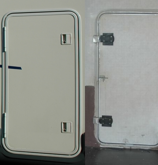

Nie wiem czy o to chodziło.Takie otworzysz tylko z zewnątrz.Rozmiar pomijam.
Plik ściągnięto 5356 raz(y) 113,8 KB

dzięki za podpowiedzi, szukam zatem jakiś w miarę dużych drzwiczek i może coś z tego będzie. Z wklejonego zdjęcia można się domyśleć, że może dało by się nawet tamten zamek przerobić, choć może niestety się mylę, zdjęcie nie dało się stosownie powiększyć.
Zamknięcia nie muszą być "na kluczyk" to ma być zamontowane na tylnej ścianie kabiny kierowcy jedno, drugie na ścianie przedniej kontenera. Szpara pomiędzy nimi jakieś 15 cm, nikt tam się nie wciśnie ;)

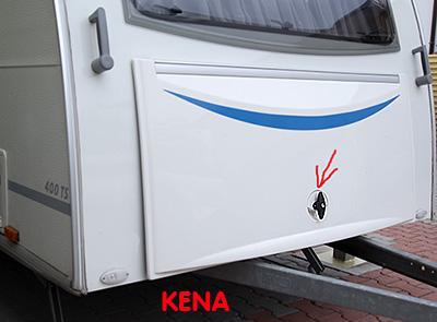

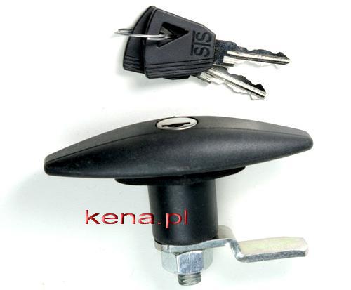

Zamek starego typu to np. taki:
https://www.kena.pl/pl/in...d=1639&catId=82
dzięki bardzo za pomoc

znalazłem ofertę na takie "klapy":
http://allegro.pl/show_it...e2ff62#imglayer
raczej takiego zamka nie da się zastosować, więc albo muszę szukać innych klap nadal, albo może okaże się, że te klapy mają takie zamki, że da się je od środka otworzyć. Zna ktoś może ten system zamka jak na fotach?

To zamek zewnętrzny rygiel przekręca się o 90 stopni. Taki:
https://sklep.klaja.pl/pl/p/Zamek-Uchwyt-bez-wkladki-Ellipse/1750

nie wiem czy dobrze zrozumiałem, ten zamek który podałeś w swoim linku
to zamek do tego rodzaju drzwiczek jak te z mojego linku?
Jeżeli tak to super, do rygla dorobię a'la klamkę i będzie grało.

Tak to taki zamek jak z linku Duniego. Przekręca się o taki kąt jak jest wkładka zamka, Klamkę przekręca się, dociska do drzwi i rygluje kluczem lub po przekręceniu klamki zamyka kluczem i dociska do powierzchni klapy. Nie wiem jak działa bez wkładki zamka,
Plik ściągnięto 5188 raz(y) 17,79 KB
Plik ściągnięto 5188 raz(y) 16,06 KB
Plik ściągnięto 5188 raz(y) 16,17 KB
