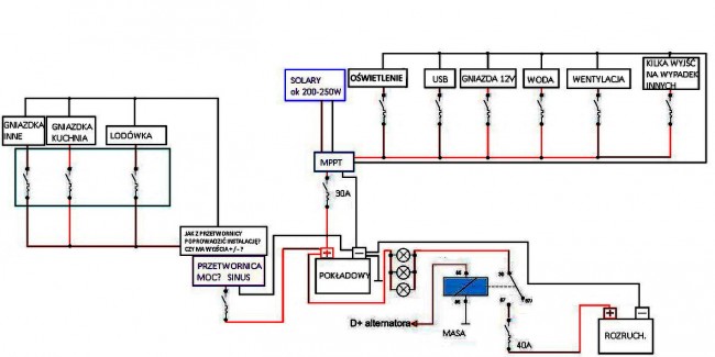

Podepnę się z lekka, :wyszczerzony:
Obecnie mam 3 40-tki w ramce = 120
W garażu mam, 165 , jak to połonczyć,szeregowo,równolegle, co by nie było bum. :bajer
Mam mppt 10A. i 3x 80 aku, i te trzy aku ładuje. jest :ok
Asia i Wiesław pozdrawiają.

Ale jak dasz pełno mocy a tylko 10A regulator to ma to sens :roll: :?:
