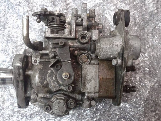

Dziś rozbierałem pompę i zrobiłem Ci trochę fotek.
Na pierwszym zdjęciu, masz nowy typ przyspieszacza. Zrezygnowali z linki i zastosowali pręt.

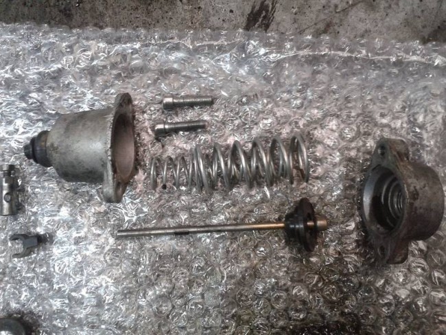

Druga fotka, przedstawia rozebrany na części element przyspieszacza. Widać sam pręt, jak i sprężyny.

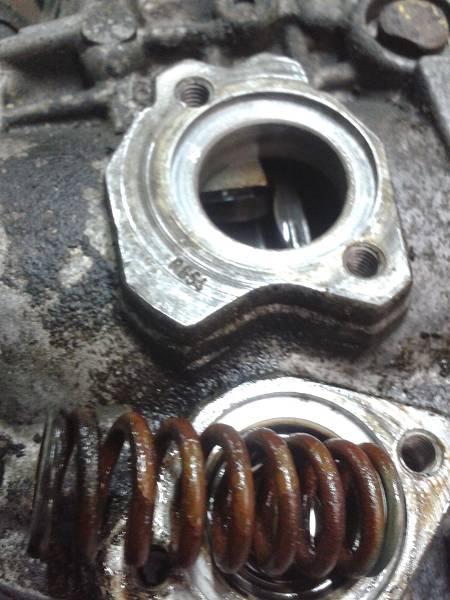

Na trzecim zdjęciu, widać efekty długotrwałego nie odpalania silnika. Woda zawarta w paliwie, spowodowała korozję metalowych elementów w pompie wtryskowej.
Edit: Zdjęcia wstawiły się w odwrotnej kolejności. Próbowałem na wszystkie sposoby i zawsze się tak ustawiają :roll:
