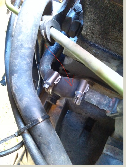

Zostawić to?
Takie coś odkryłem w silniku a nowej tej rurki stalowej raczej nigdzie nie znajdę.
Dziwi też to że nie ma tam żadnego przyspieszacza kąta wtrysku i możliwości zwiększania obrotów a przecież to nawet golfy z lat 70 miały.
Aby zapalić trzeba trzymać lekko nogę na gazie bo inaczej zgaśnie zaraz po zapaleniu :(

Wszystko jest dobrze, ten wihajster to ręczna pompka paliwa. W sumie to służy do zassania paliwa np. jak się skończyło w zbiorniku i go napełnimy ponownie.
Spróbój z podwójnym grzaniem, to działa i jest to najlepszy sposób na odpalanie tych silników i niezadymienie przy okazji sąsiadów na kempingu. Jeżdziłem Dziwaczkiem I 7 lat to bardzo dobry kamper a sinik mimo braku turbo fajny i dość dynamiczny, jeździłem nim po górach i w upale to dobra jednostka napędowa.

Do uszczelnienia rurki od "dętki"lepsza będzie złączka Gebo jeżeli oczywiscie podejdzie
http://www.gebo.com.pl/fl...ress.html?pn=16

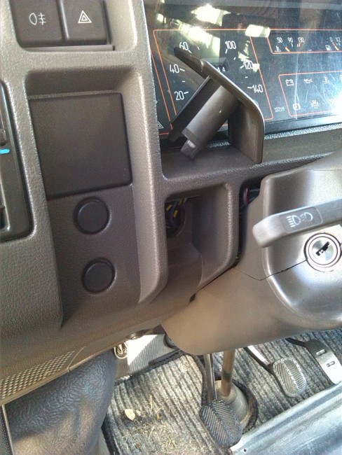

Niestety ale u mniej jest tylko zaślepka i ja ją już ją kiedyś wyciągałem kiedy usilnie tego szukałem.
U Szejka jest bo on ma chyba starszy silnik a u mnie brak została tylko zaślepka, znaczy że powinien to w tej wersji robić automat jakiś bi-metal ale tego nie robi, gdzieś tu na forum zdaje mi się czytałem że to nie działa prawie nikomu tak że Szejk ciesz się że masz takie coś bo to naprawdę bardzo pomocne.

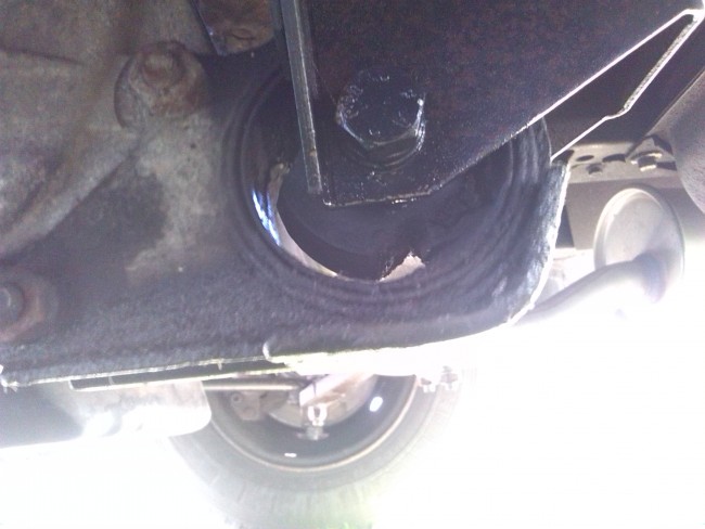

Wystarczy że jest 20 stopni i silnik drży na wolnych z 10 minut a co dopiero przy -10, u mnie podejrzewam przez to poduszka skrzyni biegów prawie nie istnieje.
(obroty już mu zwiększyłem zaraz po kupnie ale i tak na zimnym za wolno)
Spójrzcie na poduszkę silnika/skrzyni jaka zużyta.
Wcześniej montowali, teraz została zaślepka a w dodatku zatrzask pękł ale już się klei
Plik ściągnięto 30 raz(y) 1,37 MB
Poduszka skrzyni/silnika nic z niej nie zostało
Plik ściągnięto 45 raz(y) 860,19 KB

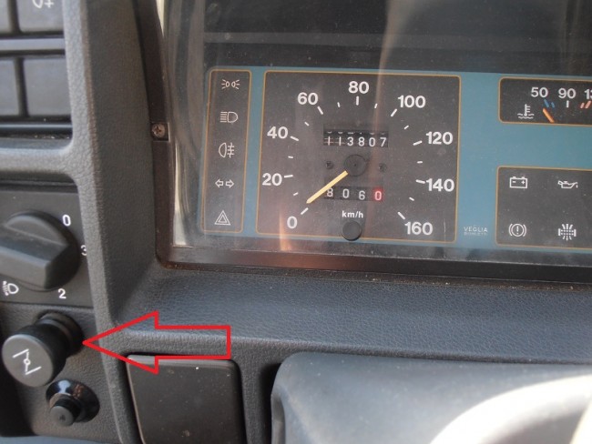

U mnie ssanie było tutaj :
Plik ściągnięto 40 raz(y) 167,25 KB

MILUŚ napisał/a:
Czyli gdzie indziej niż myślałem.
To fotka z nowszego ducato I po 90roku? ma zapalanie świateł nowsze.
Jeśli tak to jaki ma motor, domyślam się że starszy 1,9D lub TD w nowszym silniku 2.5D, 75km, Sofim 8144.67 tego brak jak u mnie niestety :( ,ale teraz wiem przynajmniej gdzie można zamontować :)
