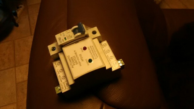

Wysłany: 2017-12-24, 09:00
Nie jest taki duży. 3 esy jest na szynę masz porównanie
Plik ściągnięto 10 raz(y) 46,94 KB

janusz napisał/a:
Bronek napisał/a:
Kilka lat bez problemu
Może tu jest klucz sprawy. Ten z Bronkowego opisu i inne jakie oglądałem mają czasy przełączania 0,3 - 10 sekund. Ten co wywalił się ma 6 - 40 milisekund. Takie szybkie przełączenie w niesprzyjających warunkach mogło spowodować pociągniecie łuku wewnątrz przekaźnika. Przetwornica przez łuk dostała napięcie z sieci i się zjarała.
Wczytałem się w opisy tych przełączników i niestety czasy przełączania są podobne:
Automatyczny przełącznik zasilania 16A (AC-1) - czas przełączenia (typowy): 16ms/6ms (przełączenie/powrót)
AUTOMATYCZNY PRZEŁĄCZNIK ZASILANIA 230V 16A APZ-02 - Czas zadziałania z wejścia MASTER < 10ms., Czas powrotu na wejście SLAVE < 7 ms.
Te 10 sekund to jest w przypadku niektórych urządzeń czas oczekiwania do przełączenia od momentu wykrycia napięcia na "master". Sam czas przełączenia jest wszędzie podobny. Zwłoka 10 s jest wykorzystywana w instalacjach odwrotnych niż nasze czyli priorytet (master) ma przetwornica i ten czas po wykryciu napięcia z przetwornicy wykorzystywany jest do sprawdzenia ciągłości zasilenia z tego źródła.
Moja awaria wygląda na wypadek losowy, pewnie tak jak piszesz Janusz zapaliło łuk w przekaźniku. Muszę pomyśleć, poczytać co tu jeszcze zrobić żeby się zabezpieczyć. Jakby tu wprowadzić zwłokę w czasie przełączania.
Pozdrawiam, Bartek
