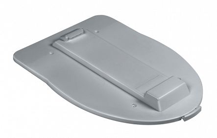

Właśnie remontuję WC mojego kampera i chciałbym wymienić na nowe WC i szafki ze zlewem. Obecnie mam WC Thetford C3 i tak sobie myślę, że jeśli wyremontuję łazienkę i wsadzę tam stare sprzęty mogą one odmówić posłuszeństwa i na nowo będę to rozbierał. Dlatego pytanie do Szanownych Panów i Pań czy sprawdzi się w kamperze nowy model przenośnej WC firmy Thetford z 21 litrowym zbiornikiem na fekalia i 15 litrowym zbiornikiem na wodę do spłukiwania + opcja podstawka do przykręcenia do ziemi z łatwym wypinaniem pojemnika na fekalia?
Wygląda ładnie a spłukiwanie ma elektrycznie lub ręcznie. W spłuczce kasetka na baterie AA.
Model: Porta Potti Excellence
Cena nowej stacjonarnej WC Thetford C400 to jakieś 2.500 zł
Cena nowej Porta Potti Excellence z podstawką to jakieś 600 zł
Co Państwo o tym myślicie?

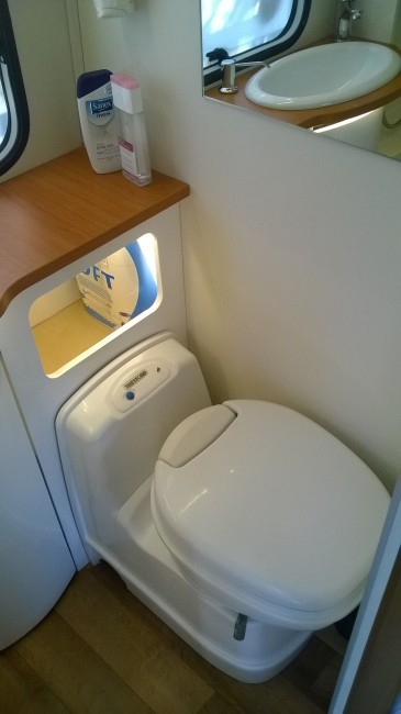

Masz wygodnie wyjmowaną kasetkę a myślisz o zamianie na ładnie wyglądające wiadro które pełne gowna będziesz tachał przez drzwi zasmradzając budę, o ile któregoś razu po :pifko2 to i owo Ci się nie rozleje a ktoś inny w to nie wdepnie.
Stary, wyczyszczony kibelek z nową deską po moich łazienkowych odnowach :spoko

Jak są duże przebarwienia czy rysy , to weź papier 2500 i wyczyść kibelek w środku , następnie pastą polerską wypoleruj i będzie jak nowy.
Tak jak pisał Kimtop założysz nową deskę i tyle w temacie reanimacji kibla.
