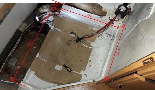

Dziś niestety demontując łazienkę uszkodziłem brodzik. Był tak dobrze przyklejony. WIEM DAŁEM CIAŁA! Poszukuję więc brodzika do LMC Liberty 1997 lub (znowu pewnie poruszę drażliwy temat) pozostanie mi stalowe takie coś.

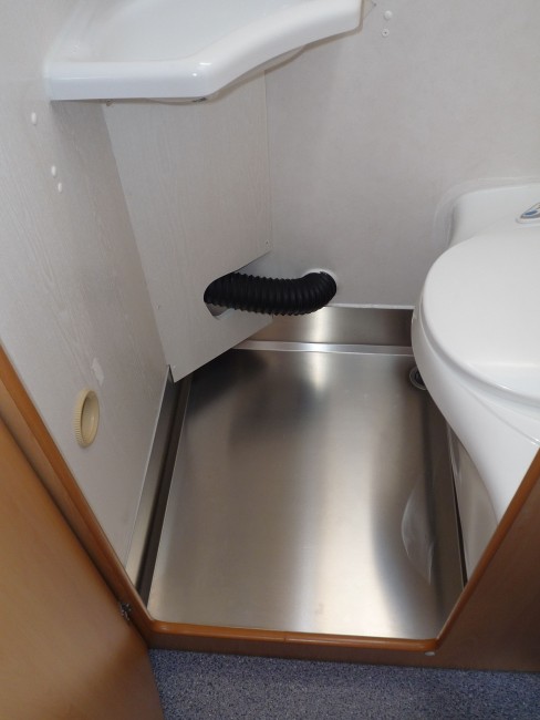

To stalowe cos to jest najlepsze wyjscie z sytuacji, ja swoj brodzik kleiłem żywica i wloknem i niestety po roku w niektorych miejscach plastik odchodzi od zywicy i pojawiaja sie znow pekniecia. Na szczescie bedzie szczelny poniewaz pod plastikiem dałem gruba warstwe wlokna na calej powierzchni ale wizualnie widac pekniecia. Dzis zrobilbym cos w tym metalowym stylu na lata.

Zrób negatyw z laminatu (masz jeszcze wzór popękany) i potem zrób mając negatyw brodzik z laminatu, albo daj komuś, co zajmuje się takimi rzeczami. Będzie na pewno lepszy niż oryginalny i cenowo podobnie.

Dorobienie brodzika możliwe jest tylko samodzielnie. Kiedyś pytałem w różnych firmach i nikt nie chciał się w to bawić. Głównie dlatego, że pracy dużo, a efektem miała być 1 sztuka. Temat jest więc bardzo ciężki. Spróbuj może dobrać coś fabrycznego, cywilnego i podocinać brzegi. Powodzenia :spoko

Ja w obu swoich kampiórkach mam ze stali nierdzewnej . Łatwiej szybciej i znacznie taniej. A efekt gwarantowany i na pewno nigdy Ci się nie pokruszy ani nie połamie. Ja użyłem do tego celu cienką, delikatnie ryflowaną (drobniutka kratka) blachę z odzysku (obudowa maszyny medycznej kupiona na złomie za 15 zł, a starczy na co najmniej jeszcze trzy brodziki). Na takiej powierzchni nie widać zacieków ani delikatnych zarysowań a utrzymanie w czystości nie sprawia żadnych problemów.

Jak zrobisz sam negatyw, to każdy warsztat co naprawia np. łodzie, lub inne elementy laminatowe posiadający żelkot zrobi bez marudzenia. Nie jest to żadna filozofia, gdy ma się formę (negatyw).
A jak sprawa temperatury takiego brodzika jak wchodzisz pod prysznic nie koniecznie latem, najpierw woda żeby nagrzać, czy dygotka i stąpanie z nogi na nogę żeby nie przymarznąć? :)

Ja mam na bogato: drewniane gretingi z egzotycznego drzewa :-)

Ale jeśli mój brodzik przestał istnieć gdyż zerwałem go po tym jak strzelił kiedy próbowałem go delikatnie odkleić to już chyba po imprezie?

Jak masz wszystkie części, to jeszcze da się zrobić negatyw.

Niestety nie mam. Jeden kawałek nadal przylega do podłogi i nie sposób go oderwać. Próbowałem podważać itp ale anie nie drgnie.

To go od podłogi odetnij brzeszczotem, lub drutem do wycinania szyb samochodowych. Do zrobienia negatywu, potrzebna jest powierzchnia wewnętrzna. Z zewnątrz można prowizorycznie kawałki kleić taśmą.
