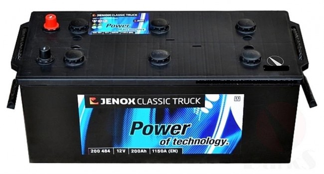

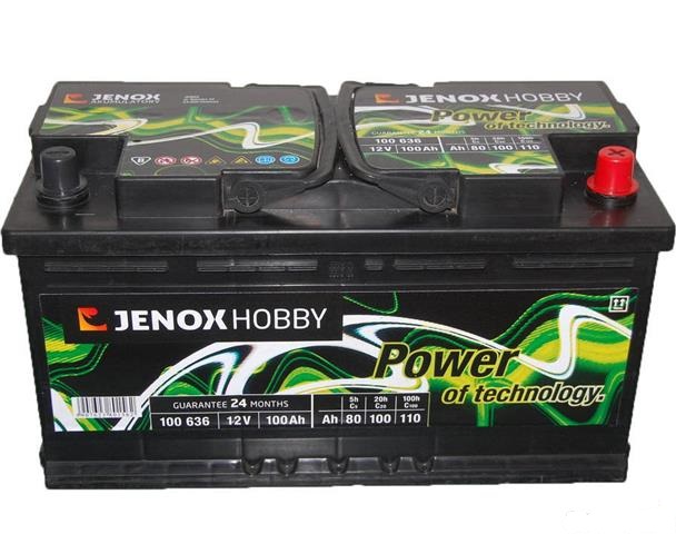

Pomyśl ewentualnie o akumulatorze trakcyjnym.
Ja miałem w zabudowie 2 różne:
Pierwszy który kupiłem 2,5 roku temu to 100Ah (teoretycznie głębokiego rozładowania).
Drugi kupiłem rok temu - 200Ah zwykły kwasiak, ale przeznaczony do maszyn rolniczych - z tego powodu podobno lepszy...
Napisałem "miałem", bo w tej chwili mam tylko ten większy... bo w zupełności wystarcza
Ty masz mniej miejsca, więc ta "setka" byłaby OK
| Plik ściągnięto 36 raz(y) 86,21 KB |
