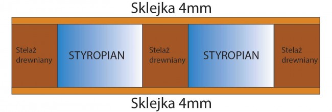

W oryginale był sandwitch. Czyli stelaż o grubości 6 cm a pomiędzy deskowaniem styropian. Z dołu skleja 4 mm i z góry sklejka 4 mm. Jeśli mam zachować oryginał to tylko tak.
Właśnie mam podłogę w części wyciętą i widzę jak to było fabrycznie. Jeśli LMC tak to zaprojektowało choćby ze względu ma masę to po co wzmacniać i obciążać dodatkowo?

W przekroju podłoga mojego LMC wygląda jak na rysunku.

Zależy jak gęsto masz listwy, powinny by w miejscach potrzebnych do montażu i w miejscach gdzie chodzisz na tyle gęsto żeby sklejka nie pracowała. Styropian ani styrodur nic nie podepsze, on tylko izoluje. Daj 8 mm albo 10 mm będzie o wiele lepiej, tam jednak wciąż depczesz w tym samym miejscu, a podłoga pracuje.

Zalecał bym pod brodzik cieńsze listwy stelaża i grubszą sklejkę.

Najpierw położę sklejkę 4 mm w miejsca wycięte. Czyli tak jak było wcześniej. Na koniec na całą powierzchnię WC położę kolejną sklejkę 4 mm (czyli w sumie będzie 8 mm) a od dołu i tak zamierzałem wstawić poprzeczkę dla wzmocnienia. Fabrycznie pod spodem jest taka więc dołożę drugą. I powinno wytrzymać.
