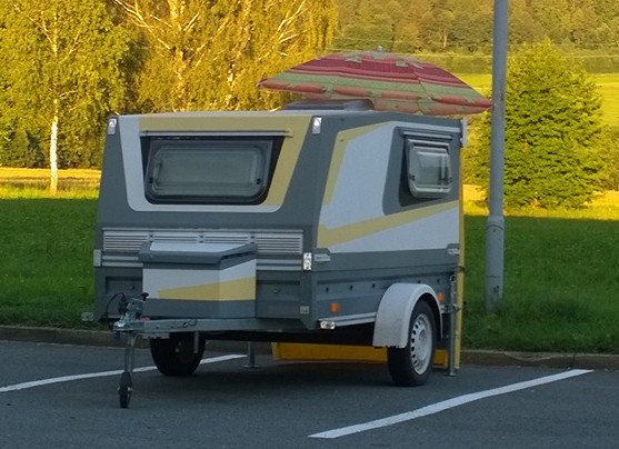

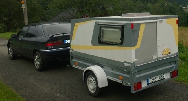

Na początku opowiem o tym, jakiego sprzętu karawaningowego używam obecnie. Jest to własnoręcznie zbudowana przyczepka, którą określam jako biwakową, jako że jest znacznie mniejsza od kempingówki. Powstała na bazie fabrycznej, towarowej przyczepy o wymiarach skrzyni 236 x 129 cm. Na tej powierzchni upchnąłem duże łóżko dla mnie i żony, zamieniane w kanapę, pokój dla 6-letniej córki, dostępną z zewnątrz kuchenkę oraz montowaną z tyłu łazienkę. Takim śmiesznym pojazdem zjeździliśmy w 2 sezony Polskę, Czechy i Słowację i było super.

Genialna jest ta Twoja przyczepka :)
