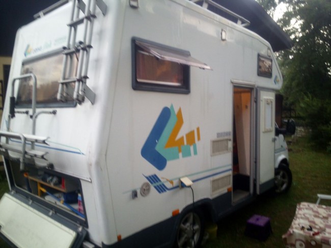

W niewielkim autku i przedsionek paradoksalnie lepszy jest niezbyt duży.
Waga i gabaryty w trakcie przewożenia potrafią sprawić problem.
Na fotce poniżej widać, że nawet optycznie lepiej taki jak nasz pasuje.
A co do mocowania, to zdecydowanie lepiej (prościej i nawet bezpieczniej dla autka) jest doszyć nową kedrę o odpowiednie średnicy do listwy w kasecie, niż mocować nową szynę do boku.
A stolik i 2-4 krzesełka mieszczą się spokojnie :lol:
