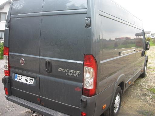

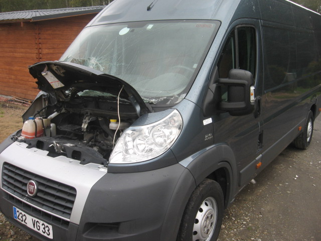

Moje auto bazowe które jest już po pierwszych przeróbkach to Fiat Ducato Maxi-blaszak.

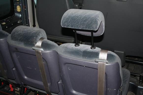

Do tej pory wstawiłem szyby boczne,zamontowałem z tyłu fotele od Renault EspaceIII,zrobiłem tapicerkę w przestrzeni pasażerskiej-tak właściwie nie jest jeszcze do końca dopracowana.
Samochód ten ma spełniać rolę kampera na czas wakacji-dla dwóch osób dorosłych i dwójki dzieci,po sezonie ma być osobówką.Auto zarejestrowałem na 8 osób-udało się bez żadnych znajomości.

długo szukałem foteli-chciałem żeby były jak najwęższe i znalazłem od renaulta espace III,cały rząd (3 szt) ma szerokość 150 cm czyli zostaje 40 cm przejścia;
to był mój pierwszy plan
teraz myślę ,że na czas wyjazdu wakacyjnego wszystkie fotele mają wyjazd,w ich miejscu zamontuje tylko dwa na nowo zrobionej ławce
dzięki temu rozwiązaniu bez problemu wejdzie stół,kuchenka i lodówka
