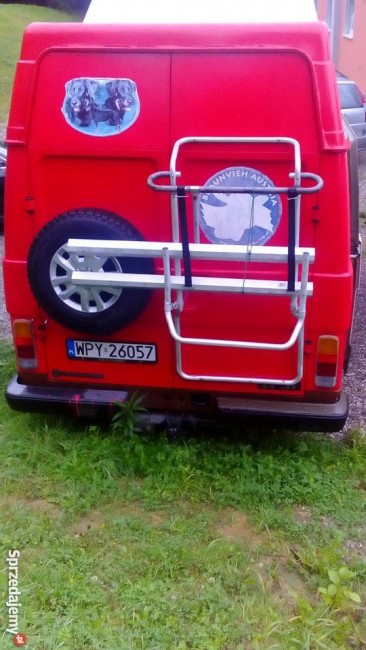

Już od dawna noszę się z zamiarem zakupu Kampera. ale nie byłem pewien czy mi się to spodoba więc w ostatnim sezonie sprawdziłem najpierw na przyczepce;-) i było bardzo fajnie;-) teraz razem z moją dziewczyną zdecydowaliśmy się na kampera. Został wybrany Lt pierwotnie miał być Lt 28 Floryda albo chociaż Sven Hedin. niestety ceny przyzwoitych egzemplarzy szybko ostudziły moje fantazyjne zapędy. Nie mam tyle czasu (i pieniędzy) żeby kupić trupa i reanimować. Więc musiałem się pogodzić z czymś mniej kultowym i iść na jakieś kompromisy. Kamper miał być mały i lekki ale kiedy sprawdzałem t3 i t4 to jednak są fajne zabawki na wekeend a nie na wyprawę na rok. A my chcieli byśmy zacząć się przygotowywać do dłuższej zabawy. Ten sezon po europie żeby zdobyć doświadczenie i nauczyć się jak to wszystko działa a później w świat. Tak tak Rosja też;-P
Padło na Lt miał być tani i najlepiej z prostym silnikiem który nie sprawia problemów. Udało mi się znaleźć coś co przyzwoicie wygląda i reszta też jest obiecująca. Niestety trochę niekompletny i za chiny nie mogę dojść jaki to model? Właściciel upiera się że to Lt28. ale jak dla mnie to jest dłuższy. Nie mogę znaleźć nic w internecie a przetrząsając forum gdzieś natknąłem się że może to być 31. Czym one się właściwie różnią jakie są dokładnie wymiary, jaka masa własna i jaki uciąg na haku (mam przyczepkę i nie zawaham się jej użyć) i jaki silnik najlepszy? teraz krótki opis mojego, choć przeglądając forum już wiem że coś silnik mi tu nie pasuje?
Opis właściciela:
Lt 28 Camper zabudowa ze Szwajcarii (są dokumenty z firmy produkującej zabudowy)
rocznik 1987
przebieg ok 170k
silnik 2.4 d
I uwaga!? 90Km
Coś mi tu nie gra.
Wnętrze troche zdemontowane. brak łazienki i zdemontowany piecyk. Ale reszta wygląda obiecująco jak na pierwszy sprzęt i bazę żeby to przywrócić do przyzwoitego stanu i użytkować.
Jeszcze nie wiem jak tu wrzucać zdjęcia więc daję link do ogłoszenia.
https://sprzedajemy.pl/vw-lt-28-kamper-konskie-6bea9f-nr53639573
Ogłoszenie już trochę wisi więc może ktoś na forum już oglądał i może mi opowiedzieć co jest nie tak że sam go nie wziął. Jadę po niego w sobotę. Właściciel zarzeka się że wszystko jest ok. Czyli nie nastawiam się że na prawdę będzie i chciałem też zapytać na co mam zwracać szczególną uwagę w tym modelu/silniku? i czy do tego nadwozia da się przełożyć napę 4x4 bo widziałem te nadwozia 4x4 w internecie ale na forum już znalazłem że do lt 28 (krótkiego) jest ciężko bo ma inne mocowania zawieszenia i jest bardzo dużo uciążliwych różnic. A jak jest z takim dłuższym jak ten? Tu jest chyba połączenie podłużnic z ramą czy coś w tym stylu?
i jakie jest realne spalanie tego auta? bo właściciel mi wciska że ok 8L a wszyscy na forum piszą że ok 10-11L więc wydaje mi się ze to jego zachwalanie jest nieco naciągane.
Jeżeli ktoś może mnie wesprzeć wiedza i radą to bardzo proszę i będę bardzo wdzięczny bo to mój początek i nie chciał bym wtopić na starcie i zniechęcić się na resztę życia.
z góry dziękuje wszystkim uprzejmym za pomoc.
Kamil

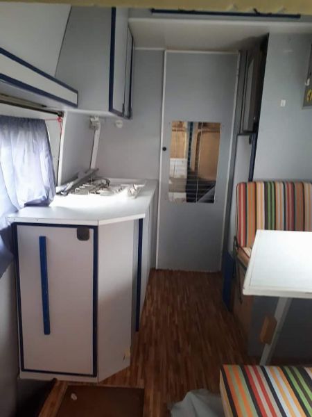

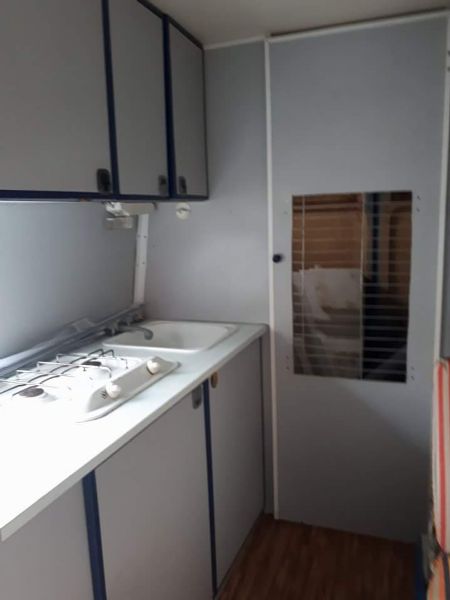

skromna kuchnia
Plik ściągnięto 9325 raz(y) 22,94 KB
Plik ściągnięto 9325 raz(y) 33,26 KB
Plik ściągnięto 9325 raz(y) 89,71 KB

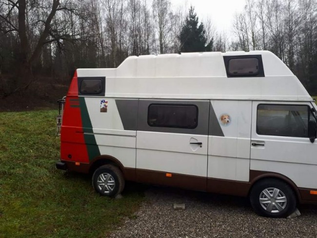

drzwi rozsuwana daleko od drzwi pasażera.
Plik ściągnięto 17 raz(y) 87,15 KB
wydaje mi się jak powiększę że jest znaczek lt31?
Plik ściągnięto 25 raz(y) 161,95 KB

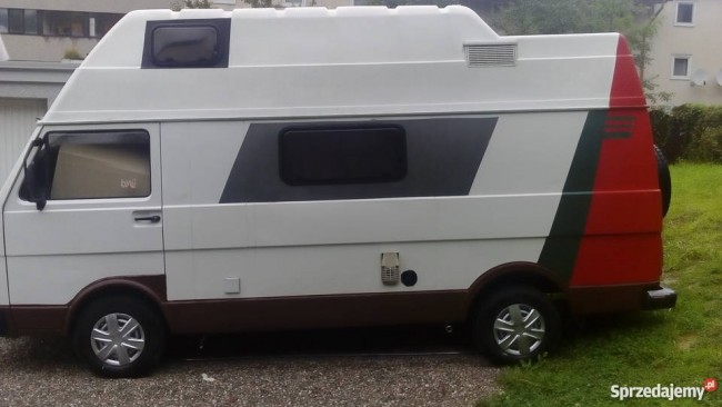

i co powiecie o samej budzie? co to za typ? dlaczego jest dłuższa?
