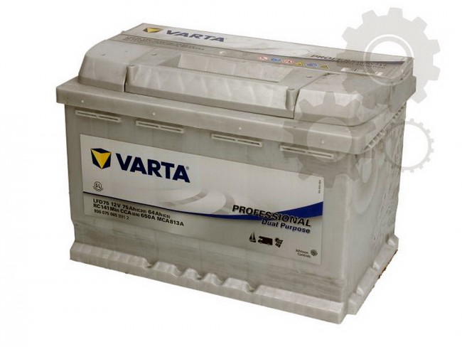

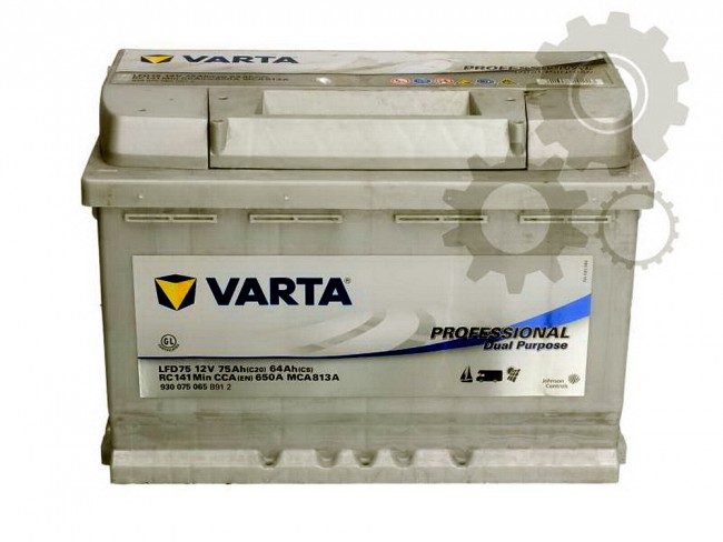

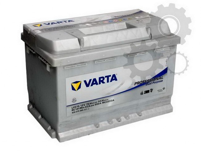

Akumulator VARTA
Akumulator
VA930075065
Kup za: 590.42 PLN
Akumulator VARTA
Akumulator 75Ah/650A PROFESSIONAL DUAL PURPOSE
(P+ Biegun standardowy) 278x175x190
B13 - stopka o wysokości 10,5 mm (EFB/Rozruchowo-zasilający)
Dodatkowe informacje katalogowe
Wykonanie strefy podłogowej: B13
Pojemność 5-godzinna akumulatora [Ah]51
Napięcie [V]12
Prąd zimnego rozruchu wg EN [A]: 560
Szerokość [mm]: 175
Pojemność akumulatora [Ah]: 60
Położenie biegunów: 0
Rodzaj bieguna 1Długość [mm]: 242
Wysokość [mm]: 190
InterCars
Infolinia: 801 802 020
Dodatkowe informacje katalogowe:
Zastosowanie: Generatory elektryczne
Zastosowanie: Jachty żaglowe
Zastosowanie: Kampery
Zastosowanie: Maszyny sprzątające
Zastosowanie: Osobowe
Zastosowanie: Przyczepy kempingowe
Zastosowanie: Wózki golfowe
Zastosowanie: Łodzie elektryczne
Zastosowanie: Łodzie motorowe
Pojemność akumulatora: 75 [Ah]
Prąd rozruchu akumulatora: 650 [A]
Typ akumulatora: EFB
Typ akumulatora: Rozruchowo-zasilający
Biegunowość akumulatora: P+
Model akumulatora: PROFESSIONAL DUAL PURPOSE
Obsługowość: Bezobsługowy
Rodzaj: Uruchomiony
Producent akumulatora: VARTA
Długość: 278 [mm]
Szerokość: 175 [mm]
Wysokość: 190 [mm]
Rodzaj bieguna: Biegun standardowy
Typ mocowania akumulatora: B13 - stopka o wysokości 10,5 mm
Waga akumulatora: 18,9 [kg]
Napięcie znamionowe akumulatora: 12 [V]
Mniej zaawansowane łodzie czy samochody kempingowe nadal wymagają odpowiedniego akumulatora, by mogły pracować na najwyższych obrotach. Dlatego właśnie stworzyliśmy akumulator VARTA Professional Dual Purpose. Długa żywotność i całkowita bezobsługowość sprawiają, że jest on idealny do użytku sezonowego.
Kluczowe zalety
- Zaprojektowane dla starszych przyczep i samochodów kempingowych oraz łodzi
- Długa żywotność: wytrzymałość cykliczna aż dwukrotnie wyższa niż w konwencjonalnych akumulatorach kwasowych (aż do 200 cykli przy głębokości rozładowania 50%)
- Minimalne samorozładowanie sprawia, że jest on idealny do użytku sezonowego
- Idealny do pracy w podwójnym trybie (może być stosowany zarówno do rozruchu jak i ogólnego zasilania).
Akumulator
VARTA - Akumulator 75Ah/650A PROFESSIONAL DUAL PURPOSE (P+ Biegun standardowy) 278x175x190 B13 - stopka o wysokości 10,5 mm (EFB/Rozruchowo-zasilający)
Mogę pożyczyć mój numer za 25% w InteCars

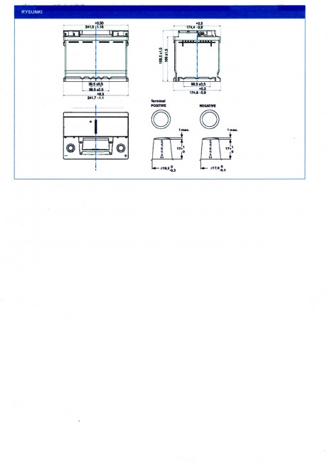

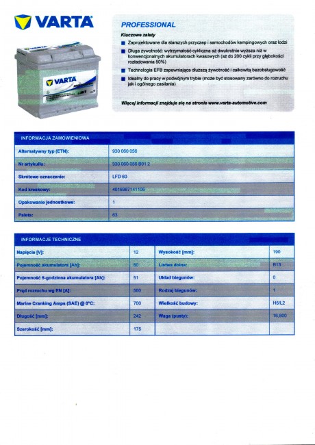

Plik ściągnięto 15 raz(y) 1,95 MB |
Plik ściągnięto 10 raz(y) 420,47 KB |

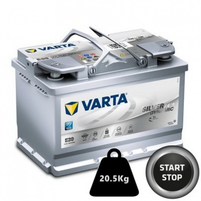

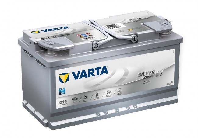

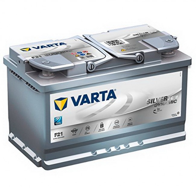

Akumulator VARTA
Plik ściągnięto 16 raz(y) 120,37 KB |
Plik ściągnięto 15 raz(y) 129,82 KB |
Plik ściągnięto 14 raz(y) 115,99 KB |
Plik ściągnięto 11 raz(y) 136,16 KB |
0026VARTA_930060056B912_PL.PDF
Pobierz Plik ściągnięto 71 raz(y) 136,58 KB |
PM680108100S - Dokument nr 1.pdf
Pobierz Plik ściągnięto 91 raz(y) 765,79 KB |
B595402080 - Dokument nr 1.pdf
Pobierz Plik ściągnięto 42 raz(y) 540,43 KB |
VA840070076 - Dokument nr 1.pdf
Pobierz Plik ściągnięto 72 raz(y) 268,94 KB |
VA575500073 - Dokument nr 1.pdf
Pobierz Plik ściągnięto 86 raz(y) 602,45 KB |
