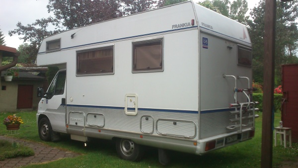

Mam pomysł na innowacje w moim kamperze. Mam w kamperze hak holowniczy z którego nie korzystam . Pomyślałem , że mógłbym osadzić na tym haku dwa zespawane pręty - profile w kształcie V i przykręcić je od spodu do do bagażnika z trzema rowerami. Normalnie obciążony bagażnik robi wrażenie jakby miał za chwilę runąć, z tymi rowerami i całą tylną ścianą. Jednak, pewnie to moje przewrażliwienie - bo przecież ktoś to wszystko zrobił zgodnie z sztuką technologiczną i jakoś nie słychać by ludkowie mieli oberwane bagażniki. Podobne rozwiązanie, z prętów zbrojeniowych widziałem u DAROLA. I co Wy na to. Może ktoś ma własne doświadczenia - przemyślenia. ;) :spoko

Wywal ten hak bo to waży i to hohohoho
Pozostań na ścianie z rowerami

Wygląda jak brat bliżniak :haha: :spoko

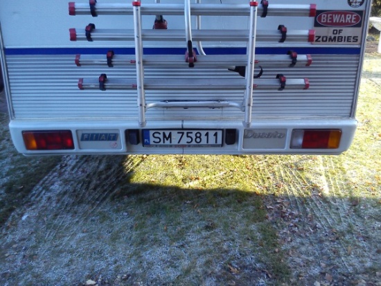

:bylo dawno dawno temu zrobiłem to w starym kamperku wykorzystując belkę z haka.... :bylo

martini44 - to własnie, te klimaty, tylko u mnie bagażnik wyżej zawieszony. Chyba się pokuszę, tym bardziej, że bagażnik oryginalnie na dwa rowery + dołożona rynienka na trzeci - wnuczka. ;)

przypilnuj tylko aby zastrzały były równiutkie bo inaczej ciężar powykrzywia Ci rurki pionowe bagażnika, zwróć uwagę aby rurki nie zasłaniały tablicy rejestracyjnej bo z policją różnie bywa :spoko

martini44 napisał/a:
A o tym nie pomyślałem i będę miał zagwozdkę - chciałem wyprowadzić podpory w literę V bezpośrednio z nakładki na kulę haka. :gwm

Również o tym V myślałem ale wydaje mi się że równoległe są bardziej stabilniejsze a wektor sił równomiernie się rozłoży na belce
Obecnie mam przerobiony bagażnik z 3 rowerowego na 4 rowerowy ale zastrzałów nie robiłem, objechane 3 sezony bez strat tak że nie wiem czy ma sens bawienie się w takie podpory... technolodzy tworząc bagażniki chyba wiedzą co robią i nie trzeba ich poprawiać.....
