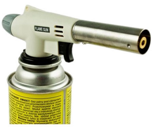

Socale napisał/a:
A co się dzieje?
Zobaczysz jak przechylisz odpalony taki palniczek :shock:

SlawekEwa napisał/a:
Socale napisał/a:
A co się dzieje?
Bo to miotacz ognia jest a nie instalacja :)
