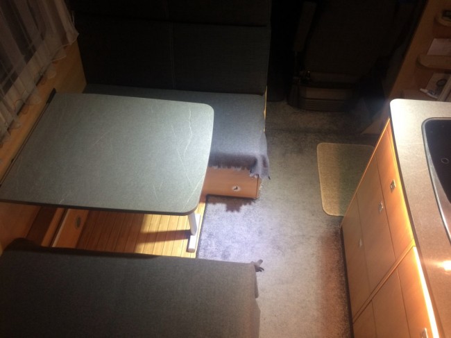

Dała fabryka stół kamperowi który miałby służyć jako "podspód" łóżka.
Zamontowali nogę 'łamaną" w połowie i dodatkowo dodali dostawkę do stołu.
No puzzle normalnie. Nawet jakby udało się to ulepić, to bałbym się Ewę na tym czymś tknąć.
i kolejny raz i jak zwykle, poprawić trza inżynierków co na rozkaz księgowego dali z siebie maxa i wygenerowali ułomnego klamota.
Wywaliłem to to coś i wyciąłem nowy blat. A że on wiejski i nieoryginalny, nie pasował Ewie do wystroju blatu kuchennego i zubażał prezentację.
Tyle historii.
Wczoraj podjąłem odważną decyzję:
Ukroję zbyt długi stół, żeby był krótszy. A to dlatego, że przejść bez szturchnięcia nie szło a wiadomo jak to lepione na jakich śrubeczkach jest. Na dodatek gówniany to materiał z jedną zaletą: Jest lekki.

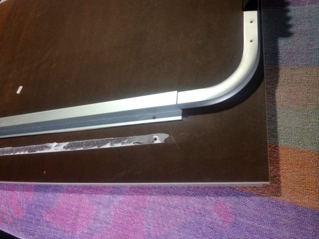

Blat stołu to kanapka klasyczna. Laminat <> tektura <> laminat.
Do dolnego laminatu grubości 1,5mm inżynierek przykręcił stelaż śrubkami a że to się kupy nie trzymało to skleił na taśmę dwustronnie lepną.
Zawrzało w żyłach normalnie. Mięso poleciało ale ja uparty jak Albański osioł jestem. Pokonam myśl wątpliwych mędrców, cwaniaków od technologii.

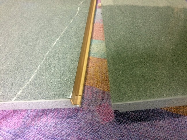

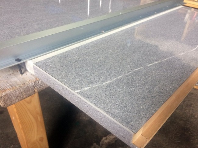

Wyznaczyłem 20cm do odkrojenia. Przykleiłem taśmę malarską i machnąłem czytelną kreskę.
Profilem i śrubami wkręciłem by nic mi nie drgnęło.

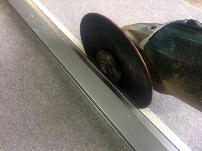

Jedyna maszynka której zaufałem że zrobi mi dobrze to "kątówka" z płynna regulacją obrotów.
18000 obrotów i jazda po kresce przy profilu.

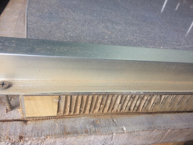

Ukroiło genialnie. W środku 2 listewki i tektura. Ten fragment jest nie widoczny więc okleiłem go taśmą z samolepem na gorąco w kolorze drewnianym.
Doszlifowałem krawędzie i już byłem dumny.

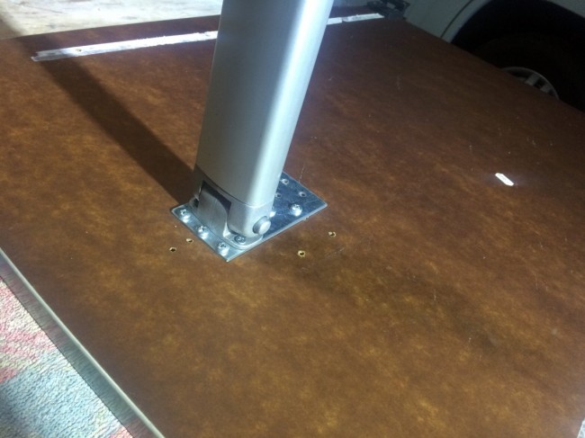

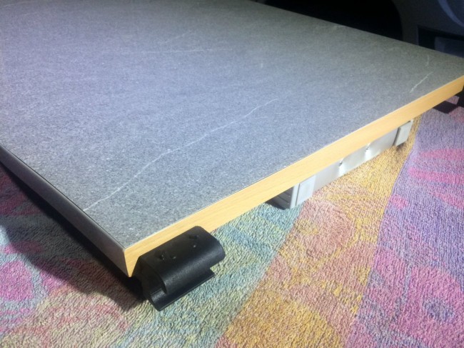

Co z tą nogą teraz zrobić? Ona jest łamana w kolanie a to powoduje klamoctwo po złożeniu.
Wyciąłem więc kolano i wstawiłem je tam gdzie my mamy biodro.
W miejsce kolana wstawiłem profil, zetknąłem ze sobą 2 oddzielone elementy, spasowane idealnie. Od tyłu nawierciłem i skręciłem śrubkami. noga jest jednolita i sztywna.
Potem zabawa ze wstawieniem "kolana" jako zawias łamany tuż pod blatem. Uciąłem, oszlifowałem, pogłaskałem, nawierciłem, skręciłem. Ha! Trzyma sztywno, zamek też.
Noga składa się prawie do przeciwnej krawędzi i o to mi chodziło, to było zamierzone.

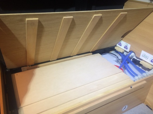

Kiedyś zrobiłem 3 elementy ze sklejki usztywnione listwami. Rozkłada się jedną ręką, bardzo precyzyjnie a składa i chowa się na zbiorniku wody. Lekkie, absolutnie nie koliduje. Płyta 1 opiera się o listwę drugiej a druga o listwę trzeciej.
całość stabilna i można sobie pobrykać. Proste, genialne i nie jestem inżynierem szczutym przez księgowego.
Patrzcie, podziwiajcie, kopiujcie :)

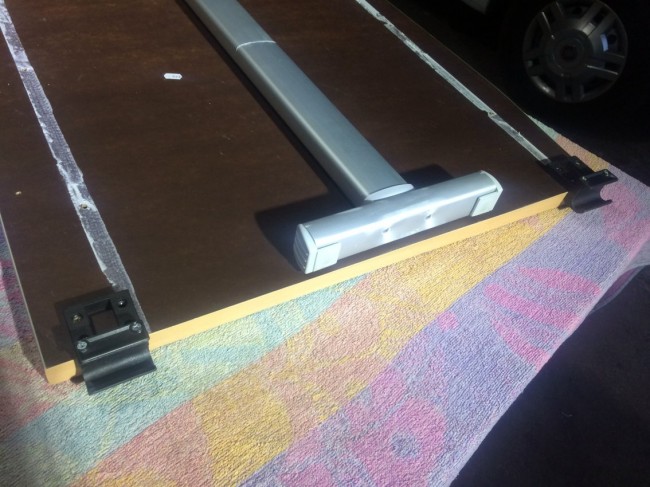

Tak to wylazło z fabryki. Blat długi 100cm + 20cm dostawka
Plik ściągnięto 35 raz(y) 162,96 KB
A tak po odkrojeniu 20cm finalnie
Plik ściągnięto 31 raz(y) 115,48 KB
Stelaż do dostawki był przyklejony na kpinę.
Plik ściągnięto 25 raz(y) 184,05 KB
Blat i dostawka fabrycznie.
Plik ściągnięto 22 raz(y) 242,37 KB
Odmierzone, ustalone, usztywnione.
Plik ściągnięto 22 raz(y) 160,07 KB
Jazda wzdłuż profila.
Plik ściągnięto 25 raz(y) 163,97 KB
Cięcie idealne. Trochę tektura się strzępiła ale nie przeszkadzała.
Plik ściągnięto 21 raz(y) 170,74 KB
Zawias już na swoim normalnym miejscu. Naciskamy guziczek i można składać.
W tym miejscu jest drewno, było do czego się wkręcić.
Plik ściągnięto 24 raz(y) 128,38 KB
Noga po złożeniu mieści się w powierzchni.
Plik ściągnięto 24 raz(y) 187,75 KB
Oklejona i uzbrojona tylna część.
Plik ściągnięto 16 raz(y) 233,31 KB

Foto ciąg dalszy.

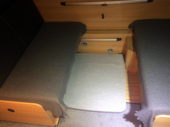

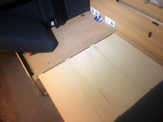

Blat idealnie wpasowuje się na swoje miejsce pod rozłożonym łóżkiem.
Plik ściągnięto 31 raz(y) 115,12 KB

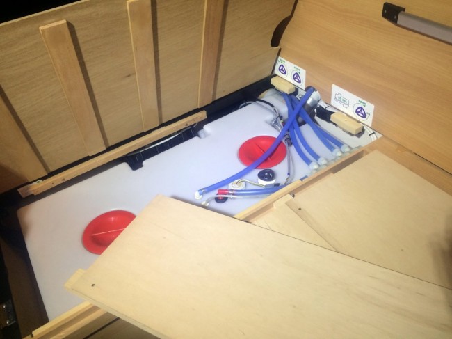

3 płyty sklejka 6mm usztywnione listwami
pierwsza opiera się o sąsiednią itd.
Plik ściągnięto 23 raz(y) 102,92 KB
Składanie, rozkładanie bagatelne.
Plik ściągnięto 24 raz(y) 114,91 KB
Złożone do transportu niczym nigdzie nie kolidują.
Plik ściągnięto 24 raz(y) 106,03 KB
