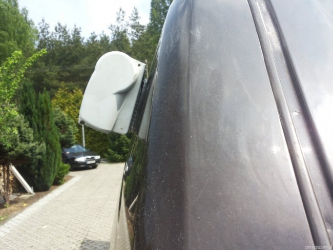

Uważaj na mocny skos górnej części ściany. U mnie wyszło na początku tak. Poczytaj i obejrzyj jak to rozwiązałem. https://www.camperteam.pl...er=asc&start=60
Plik ściągnięto 17 raz(y) 68,25 KB
