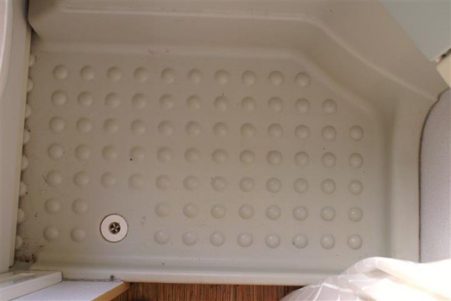

Brodzik posiada półkuliste występy. Aby woda opuściła całkowicie brodzik kamper musi być idealnie wypoziomowany. Chcąc uniknąć stania w wodzie w brodziku postanowiłem wykonać kratkę która znajduje się kilka milimetrów ponad dnem brodzika. Woda ma więcej czasu na wypłynięcie, lub my mamy czas później na posprzątanie wody.

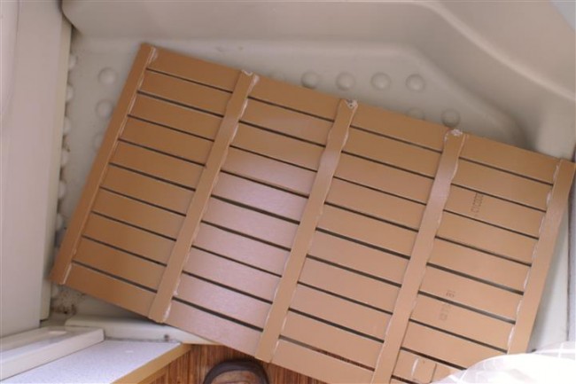

Kratkę zrobiłem z listew przyciętych z paneli podłogowych. Listwy dolne ułożone są pomiędzy występami, a górne przyklejone do nich za pomocą kleju poliuretanowego wodoodpornego. Listwy dolne mają szerokość odpowiadająca odległości pomiędzy dolnymi krawędziami występów. Górne listwy należy dopasować do wielkości brodzika. W pierwszej kolejności należy utworzyć obwód - do dolnych listew rozmieszczonych w odstępach odpowiadających odległością pomiędzy występami w brodziku - przykleić dwie listwy górne skrajne. Dopiero po zaschnięciu kleju można dokleić pozostałe listwy. W przeciwnym razie wszystko będzie "pływać" i trudno będzie dopasować odstępy. Krawędzie cięcia należy pomalować lakierem bezbarwnym.

Widok oryginalnego spodu brodzika

Kratka na spodzie brodzika
Plik ściągnięto 123 raz(y) 59,6 KB
Kratka od spodu.
Plik ściągnięto 103 raz(y) 59,12 KB

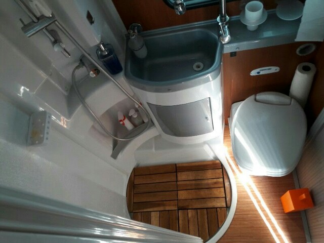

Ja p ołączyłem 4 panele drewniane tarasowe z Juli za ok 35zł wsio i ciach. Paczka to chyba 5 kwadratów 30x30.
Złączone orginalymi zaczepami plus "trytki"
Lakier jachtowy na cięte krawędzie i tak już dwa lata bez problemu.
Chciałem kupić, ale to nie jest możliwe. Fajnie wyrównuje poziom podłogi itp.
U mnie kabina jest zamykana półkolistą plexi, więc musi być mały odstęp od krawędzi.
Miała być to próbna wersja, ale jest OK.
Drewno niby egzotyczne impregnowane na plastkiowym "stelazu" , tanio, prosta robota, bez kleju.
W Twoim przypadku dodatkowa zaleta to kształt brodzika. Ja musiałem kombinować
Są też kompozytowe itd. Można się bawić.

Listwy nie opierają się na krawędziach bocznych brodzika, a na całej powierzchni.
Dodatkowo od spodu (nie widoczne na zdjęciu są listwy pod kątem prostym do listew nośnych które zabezpieczają przed poślizgiem kratki.
Pole powierzchni nacisku listew jest na pewno większe niż pole powierzchni stopy :lol:
