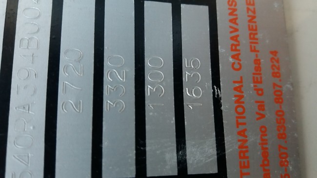

Wysłany: 2018-02-28, 21:34
Tabliczka była na słupku od strony pasażera
Dzięki i pozdrawiam

Wysłany: 2018-02-28, 21:58
taka identyczna

Wysłany: 2018-02-28, 22:16
[quote="Rowerek"]Całkowita waga 3250[/quote
DMC 2720 , fakt, prawie identyczna :haha:

Wysłany: 2018-02-28, 22:47
wzór tabliczki taki jak u mnie był jeżeli już to 3320 dmc masę własną ma 2720 Ahmed

W kabinie lub komorze silnikowej (Ducato I II) musi być tabliczka podwozia z Vinem pojazdu. A w zabudowie powinna być druga z danymi do zabudowy i pisałem o tej tabliczce widać tu jest na słupku. Winnt być dwie tabliczki ta z zabudowy jest często usuwana jak robiony jest przeszczep podwozia a zabudowa jest z kradzionego pojazdu.
