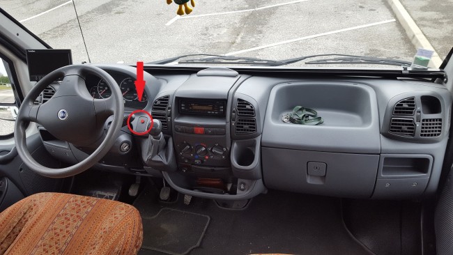

Witam.
Świeci mi się taka kontrolka jak poniżej zaznaczona strzałką...Świeci ale tak jakby na pół mocy.. nie świeci tak normalnie jak inne..
Czego ona dotyczy ? Szukałem w instrukcji, necie..i nie potrafię znaleźć odpowiedzi.
Pomóżcie :roll:

Sprawdź, czy przy zgaszonych światłach (a co za tym idzie podświetleniu licznika) też wydaje Ci się, że świeci. Często takie przypadki związane są z poświatą od innych żarówek.

blad systemu automatycznego poziomowania auta
jest problem z kompesnacją poziomu
instrukcja obslugi str 141

Może też być taka wada licznika lub coś spływa z wiązki .
U mnie też czasami żarzy się wieczorem lampa od wypalania DPF-a którego u mnie nie ma.

Wada licznika - serwis wymieniał na gwarancji.

papamila napisał/a:
Dokładnie to ta kontrolka...tak jak piszesz w instrukcji na 141 stronie - przeoczyłem.
Jednak ja nie mam w swoim kamperze automatycznego poziomowania auta :-/
kaimar napisał/a:
Tu też mam problem...miesiąc przed końcem gwarancji dzwoniłem do ASO Fiata, podałem VIN i prosiłem o sprawdzenie czy nie ma przewidzianej dla mojego samochodu jakiejś akcji serwisowej..nie było.
Teraz jest już rok po gwarancji więc pewnie wypną na mnie..no wiecie co :gwm

napisz pismo mimo że jest po gwarancji, jeśli to wada fabryczna a serwisem masz dobre układy powinni załatwić :)
