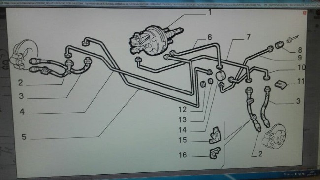

Bango
Twój sprzęt: Ducato 93 2,5 td transporter nie camper
Dołączył: 21 Gru 2014
Skąd: Węgorzewo
Wysłany: 2018-01-23, 14:14
takie coś dostałem z fiata
Plik ściągnięto 120 raz(y) 49,41 KB
krzysztofCz
Dołączył: 20 Wrz 2009
Piwa: 49/56
Skąd: z nad morza
Wysłany: 2018-01-24, 07:39
Bango napisał/a:
Up up, ktoś mógłby sprawdzić u siebie w aucie?
Ja specjalnie poszedłem kilkaset metrów w ten mroźny poranek. Pokręciłem kierownicą by zajrzeć za koła, zdemontowałem zapasówkę by spojrzeć na pompę, wróciłem i Ci opisałem co zobaczyłem. Kilka innych osób również próbowało Ci pomóc. Fajnie, że to zauważyłeś. :spoko
