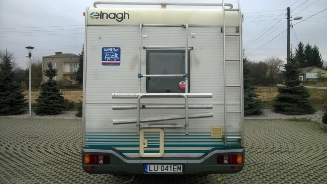

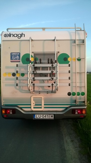

Ja kleiłem z pomocą Grześka (sam nie dałbym rady) folią na mokro. Jak widzisz trochę partyzantka ale się udało. Efekt WOW (zdjęcia pokazują różnicę - fotki bez przeróbek). Dużo dłubania było przy odbudowaniu loga, tylko mi chodziło o efekt estetyczny. Jestem dumy i Ty też będziesz :spoko Zrobisz jak uważasz, może inni doradzą Ci malowanie :spoko

Ladnie, moze ktos zaproponuje jakas wyklejarnie niedaleko od lubuskiego do wyklejenia tyl to co na fotce i przod alkowy. Chcialbym zakryc te widoczne napisy.
