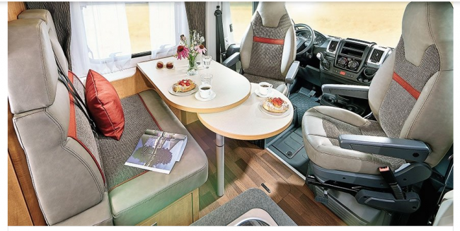

Potrzebuje zastosowac takie rozwiazanie do mojego kampera.
Prosze o pomysly jak mozna zrobic takie obrotowy stolik
Dzieki

Wysłany: 2021-04-18, 22:18   Re: Stolik obrotowy
ireneusz_k napisał/a:
Dzieki
Wyobraźnią.
Ten stolik nie jest obrotowy, na ścianie wisi na sztywno prawdopodobnie z możliwością przesuwania. Natomiast blat dolny owszem, wysuwa się spod blatu głównego ruchem obrotowym.
Tu na forum było jak ktoś taki stół z dodatkowym blatem sobie sam wykonał, nie potrafię odnaleźć by zapodać Ci link do tej pracy ale wyglądało to perfekcyjnie. Szperaj, może znajdziesz szybciej niż ja.

Wysłany: 2021-04-18, 22:29   Re: Stolik obrotowy
dokladnie tak zgadzam sie 100% rozchodzi sie o ta dolna czesc stolika.
przed zadaniem pytania staralem sie poszukac podobnego tematu na forum ale niestety nie udalo mi sie odszukac.

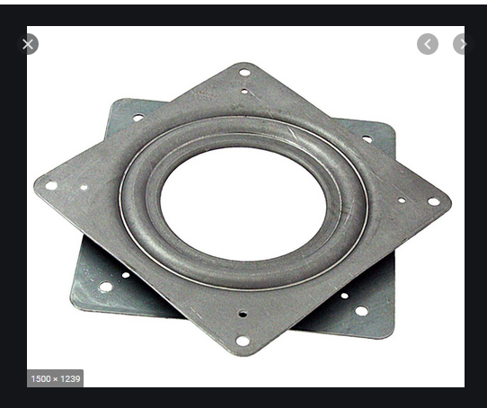

Znalazłem kiedyś coś takiego:
https://grupabiwakowa.pl/obrotowy-blat-stolika-w-kamperze/
Kupiłem tę obrotnicę i zrobiłem taki stół, ale albo coś zchrzaniłem, albo ta obrotnica w ogóle nie nadaje się do obciążeń mimośrodowym. Stolik uginał się pod naciskiem palca ze dwa centymetry, a po kilku próbach łożysko się rozleciało - to cienka blacha jest i kulki są prawie na wierzchu. Można spróbować, niewielki koszt.
Ja ostatecznie wczoraj zamówiłem oryginalną nogę reimo.

Wysłany: 2021-04-19, 09:04
Mam podobny stolik, ale ten element nie jest obrotowy, a wysuwany.

Wysłany: 2021-04-19, 09:12
bo jest to obrotnica do foteli, stosowana w jachtach, łodziach, absolutnie nie do stołu.

Wysłany: 2021-04-19, 09:30
Do zrobienia bez mechanizmów. Wystarczy nakrętką rurowa z kołnierzem , kawałek śruby, dwie duże podkładki i noga chromowa , no chyba ze musi być składane, no to trzeba kupić w sklepie z akcesoriami do karawaningu no i oczywiście dwa blaty.

Wysłany: 2021-04-19, 11:03
Stolik stacjonarny mocowany do ściany, rura mocowana dołem do podłogi a górą do stolika stacjonarnego. Stolik obrotowy z otworem i ta rura przechodzi przez otwór w stoliku obrotowym. Jak ten mniejszy stolik obrotowy umocować do rury - to już kwestia pomysłowości. Można zamówić u tokarza jakąś mocną flanszę obracającą się na rurze. A pod flanszą pierścień dociskany śrubami do rury - może byś oryginalny od takich rur kuchenny z Castoramy.W każdym razie rura musi być mocowana u dołu i u góry - bo inaczej będzie się to gibać. Zwłaszcza jak postawimy na tym znaczną ilość piwa :szeroki_usmiech

Wysłany: 2021-04-19, 19:07
Banan napisał/a:
Mój wysuwa się w całości.Między oknem a blatem powstaje luka około dwudziestu centymetrów w którą można włożyć odpowiedni blacik.Niestety trzeba przechowywać go gdzieś.
Na zdjęciu osią obrotu jest noga.Obrotnica kompletnie się nie nadaje bo powstanie niepotrzebna luka między stołem właściwym a tym małym.

Wysłany: 2021-04-19, 20:39
7.5mm nie ma zle
Jak uważasz.Druga sprawa to to że ten stoliczek nie może obracać się sam podczas jazdy musi być odpowiednie tarcie lub blokada.

Wysłany: 2021-04-20, 09:26
Ja mam samoróbkę. Zastosowałem standardową nogę do stołu np. kuchennego ale zamiast standardowego mocowania sąsiad utoczył mi odpowiedni zestaw: gniazdo i nakrętkę. Do tego dwa łożyska i konstrukcja podtrzymująca blat (ten mam wykonany ze standardowego blatu kuchennego).
Gdyby ktoś chciał to mogę podesłać zdjęcia i rysunek nakrętek. Koszt całości nie liczac blatów i nogi to jakieś 80-100 zł
Ale o tym czy to działa poprawnie to bede wiedział dopiero jak więcej pojeżdżę autem :)
