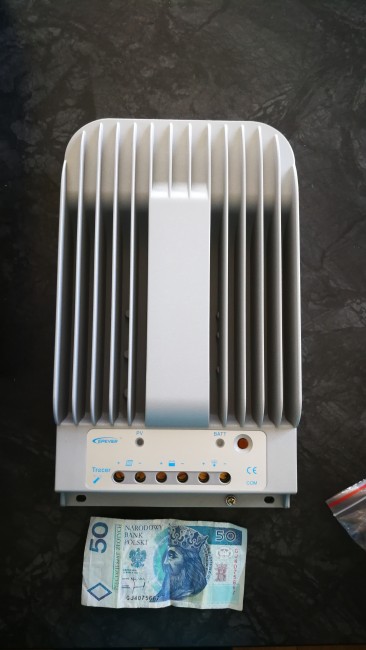

Urodził mi się taki problem. Jak cześć z was wie mam u siebie solar 270W i regulator tracer 40A a do tego aku 180Ah kwasiak.

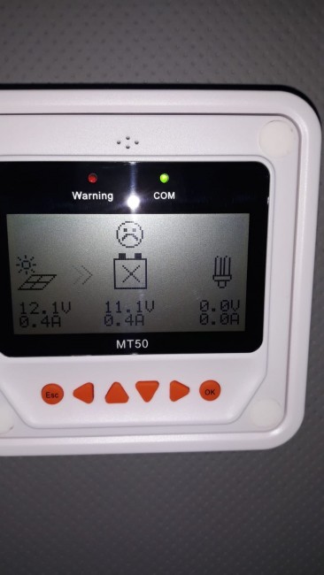

Na tracerze pokazywało mi, że solar podaję prąd ale aku było przekreslone a u gory pojawiała się zmartwiona buźka :( jak ta.

Edyta: czasami potrafił ładować powyżej 14V i nie wiem czy to nie za dużo dla aku....?

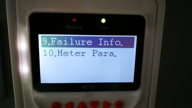

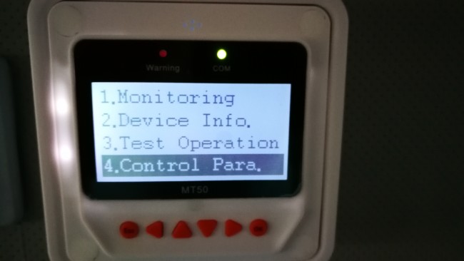

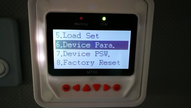

Takie cos mam jak na zdjęciu. A na wyświetlaczu jego główne funkcje. Później jest dużo pod funkcji. I bladego pojęcia nie mam co jest do czego... :oops:

nie mam teraz czasu ale popatrz, to jest dla MT-50
NOTE: Press OK to change from reading mode to parameter setting mode. Once the parameter
is highlighted, use the UP and DOWN arrows to adjust the setting and press OK once again to
save the setting.
NOTE: To customize charge parameters, BATT must be set to USER, under 4. CONTROL
PARAMETERS
NOTE: A Control Parameters table can be found under Technical Specifications for parameter
boundary limits.
Choose Gel, Sealed, Flooded or User battery
and modify the Amp-hours(Ah) if necessary.
Choose from 1-999 Ah.

Wysłany: 2018-08-15, 09:41
Czytając instrukcje ( ja mam bez modułu MT-50 )
Zjedź kursorem na:
Control Para
Naciśnij OK aby wejść w tryb programowania parametrów. Powinno się pojawić okienko ( może strzałkami trzeba przewinąć góra dół aby do tego okienka dojść ) :
Battery Type
Sealed
Battery AH
200A
Kliknij w Battery Type i wybierz – Flooded – ‘kwasowy’ ( będzie jeszcze : Sealed, Gel i User battery ) , zakładam naciśnij OK, potem zjedź strzałką na Battery AH i ustaw pojemność swojego akumulatora w AH – można zmieniać pomiędzy 1 a 999 AH zakładam, że zmiana jest strzałkami i jak ustawisz to OK, potem jeszcze raz OK i na okienku będzie:
Battery Type
Flooded
Battery AH
…. Tyle ile masz
OK i wychodzisz z menu
Sorry tyle wyczytałem ale bez podglądu to ciężko coś więcej wyczytać z instrukcji i doradzić.
