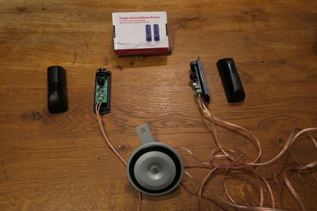

Z racji zeszłorocznej kradzieży na śpiocha postanowiłem zrobić taki alarm który będę montował w kamperze a właściwie na zewnątrz kampera tak ok 30 cm od każde przekroczenie lini podczerwieni będzie skutkowało trąbieniem klaksona także mokabe nie ma szans okraść

Wysłany: 2018-02-17, 17:35   alarm
alarm
alarm
Plik ściągnięto 36 raz(y) 571,3 KB

Juz widzę jak się wyśpisz. :diabelski_usmiech

Alarm samochodowy ma odstraszać dodatkowo miganiem leda w kabinie.
Wysłany: 2018-02-17, 18:03
wizjoner, Ale to myślisz 4 takie komplety czy jakieś lusterka wykorzystać na rogach?

dwa komplety byle boki były zabezpieczone znam ich technike działania tzn złodzieji

A jak czuły będzie ten alarm? Czy pies, ptak, spadający liść lub owad nawet nie będzie go uruchamiał? Może zamiast wycia klaksonu niech lampę na zewnątrz włącza?

Wizjoner a mógłbyś tak precyzyjniej opisać zasadę działania wyłapywania ruchu ale tak by było to zrozumiałe dla laika?
Rozumiem że chodzi o to że jak coś zbliży się na tą odległość ( np ręka z wiertarką) to ten pierdalnik ją wykryje. Jak to działa? W lini prostej ( i zabezpieczasz szyby ma pewnej wysokości ) coś jak laser w banku na filmach czy to coś zabezpiecza całą płaszczyznę boku kampera?

To jest zwykła czujka z bram przesuwnych jak coś przez tą JEDNĄ linie przejdzie to załącza co zechcesz w moim przypadku klakson który ma takie jeb.. ze ma jeszcze funkcje odstraszającą z podskokiem, wiem że może to włączyć kot czy też liść spadający ale dam to po przekątnej środka tyłu po przedni zderzak, także małe szanse że kot to uruchomi ewentualnie duży pies, to będzie wysuwane (cieńsza rurka w większej), zabezpieczone zawleczką rozsuwane ręcznie tylko na postoju. w tygodniu dołożę zdjęcia z instalacji na aucie, wyjeżdżam w piątek także niedługo wstawie

grzegorz_wol napisał/a:
To jest bariera podczerwieni taka jak przy bramach automatycznych. Dosyć proste urządzenie. Nadajnik z diodą LED najczęściej na podczerwień jak w pilocie od telewizora oświetla diodę światłoczułą lub fototranzystor w odbiorniku. Do czasu gdy dioda odbiorcza jest oświetlana nic nie dzieje się. Jeśli wiązka podczerwieni zostanie przerwana przełącza się przekaźnik i włącza alarm.
Urządzenie to ma pewną wadę. Można go zablokować oświetlając inną diodą. Oczywiście trzeba wiedzieć, że takie zabezpieczeni jest i ma się ze sobą odpowiedni przyrząd do oświetlenia. Złodziej musiałby bardzo przygotować się do napadu.

Kurcze sprytne. Wizjoner ty chyba faktycznie .... jesteś wizjoner. Zdjęć i testów też ciekaw jestem. :spoko

Z ciekawością czekam na następne zdjęcia, nie bardzo widzę sposób zamontowania.

Jak zastosujesz lusterka to do okoła będzie chroniony :)

Można to tanio kupić https://pl.aliexpress.com/item/PIR-beam-detector-waterproof-outdoor-IR-Sensor-Dual-Beam-infrared-barrier-Detector-for-home-alarm-system/32830802478.html?spm=a2g17.search0104.3.16.eVqqc9&ws_ab_test=searchweb0_0,searchweb201602_4_10152
Tak miał Kamperfan zrobione w swoim aucie.
