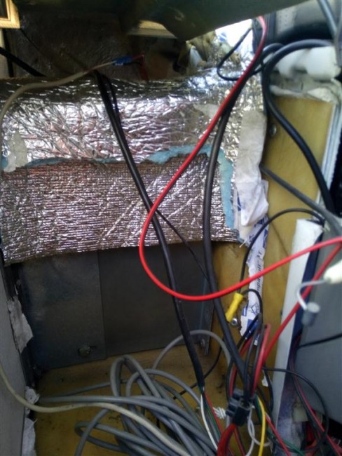

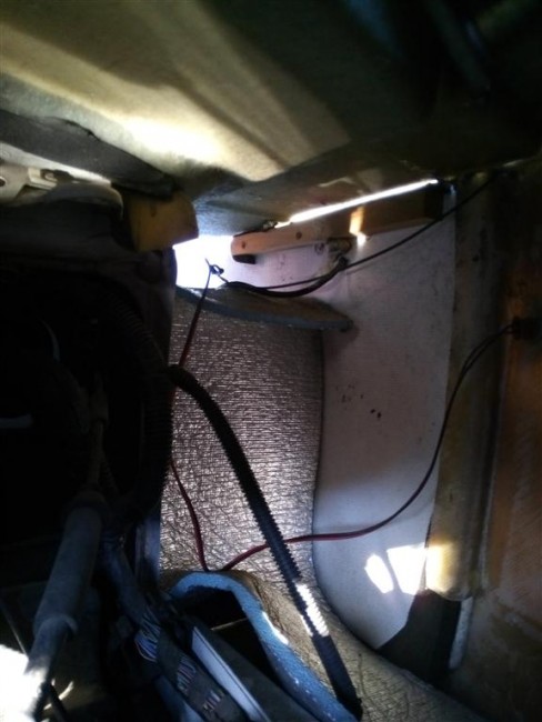

A więc rozebrałem środek troche roboty z tym było i było warto
tak badziewnej konstrukcji i wykonania się nie spodziewałem przednia czaszka z laminatu trzyma się resztek karosrji ducato na kilku blaszkach , tam gdzie powstały jakieśtam otwory -nazwijmy je technologicznymi - to została wepchnięta pianka tapicerska
ogólnie lipa maxymalna , będzie co robić
zdjęcia od strony silnika i od góry pokazują miejsca już po wyjęciu pianki tapicerskiej , szczelności zero izolacja akustyczna tylko dzięki 1 cm laminatu
na jednym ze zdjęć pasek pianki czarnej który jest JEDYNYM izolatorem akustycznym i termicznym między połączeniem przodu integry i orginalnej deski ducato . wszystko to opakowane oczywiście w 2 mm plastyki które wszystko ukrywają
brak słów

ponieważ robię to w tym momencie to dopisuje na bieżąco
ręce mi opadły , kilka nitów teraz odkrytych pod piankami które zrywam trzyma całą budę prawie pamiętam jak ktoś pisał na forum że jak jedzie to widzi ruchy zabudowy względem kokpitu - teraz mu się nie dziwie , pewnie puścił jeden z kilku nitów
gdzie nie spojrzę to prześwity, muszę się za to spokojnie zabrać i wzmocnić nawet kosztem kilku kilogramów blach alu |
