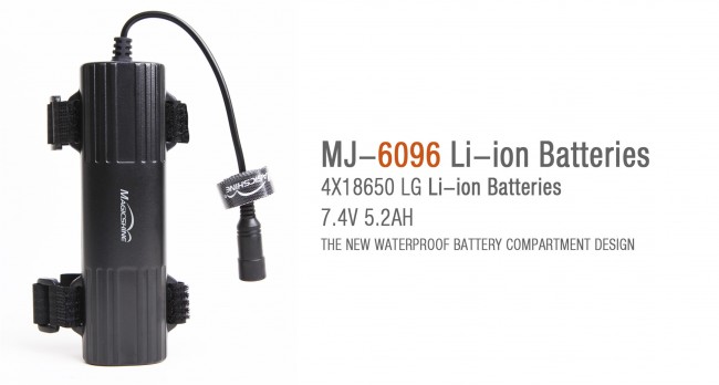

Dużo korzystam z lampy Magicshine ktora jest zasilana z baterii jak na obrazku, mam ładowarke na 230V ale chciałbym dorobić sobie ładowarke do auta na stałe podłączona pod akumulator i to bez przetwornicy. Mozecie podrzucić schemat lub najlepiej gotowe urządzenie?

Kup regulowaną przetwornicę regulowaną StepDown. na Aliekspresie za parę złotych. Żeby było szybciej to jest mnóstwo takich chińczyków na przykład na Allegro.
Ostatnio kupiłem taką, około 10 zł na Aliekspresie.
https://pl.aliexpress.com/item/Liquid-Crystal-Displays-DC-DC-Step-Down-Buck-Converter-Power-Supply-Adjustable-Push-Button-Module-with/32751602757.html?spm=a2g0s.9042311.0.0.04IZ6C
Tu jeszcze tańsza
https://pl.aliexpress.com/item/5A-XL4015-DC-DC-4-38V-to-1-25-36V-24V-12V-9V-5V-Step-Down/32637499768.html?spm=a2g17.search0104.3.15.420de398s12mmA&ws_ab_test=searchweb0_0,searchweb201602_5_10065_10344_10068_5920013_10342_10343_10340_10341_10084_10617_10083_10616_10618_10304_10615_10307_10301_10313_10059_10534_100031_10103_441_10624_442_10623_10622_10621_10620_10142,searchweb201603_40,ppcSwitch_5&algo_expid=158df0a8-a453-4343-bfad-d333f20c88d7-2&algo_pvid=158df0a8-a453-4343-bfad-d333f20c88d7&priceBeautifyAB=5
Ewentualnie poważniejszy układ ze stabilizacją prądu i napięcia.
https://pl.aliexpress.com/item/300W-20A-DC-DC-Buck-Converter-Step-down-Module-Constant-Current-LED-Driver-Power-Step-Down/32821686985.html?spm=a2g17.search0104.3.141.420de398s12mmA&ws_ab_test=searchweb0_0,searchweb201602_5_10065_10344_10068_5920013_10342_10343_10340_10341_10084_10617_10083_10616_10618_10304_10615_10307_10301_10313_10059_10534_100031_10103_441_10624_442_10623_10622_10621_10620_10142,searchweb201603_40,ppcSwitch_5&algo_expid=158df0a8-a453-4343-bfad-d333f20c88d7-23&algo_pvid=158df0a8-a453-4343-bfad-d333f20c88d7&priceBeautifyAB=5
