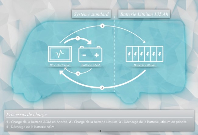

Łącząc akumulator AGM i baterię litową, Hymer oświadcza, że dahe to "zwiększenie wydajności i wydajności akumulatorów kwasowo-ołowiowych, potrojenie wydajności i żywotności całego systemu do około dziesięciu lat ”. :shock:
Rzeczywiście, dzięki inteligentnemu systemowi zarządzania, bateria AGM pobiera ładunek w pierwszej kolejności, podczas gdy bateria litowa jest rozładowywana w pierwszej kolejności. (....) co ogranicza zjawisko siarczkowania, zwykle powodujące zmniejszenie wydajności.…..............
Piszą mw, że to nie wymaga zmiany instalacji a jednocześnie usprawnia system , przedłuża żywotność baterii itd
Hymer to teraz wstawia do niemal wszystkich kamperów, jako opcja zamiast drugiego AGM (którego żywotność to 3lata i problemy z długim ładowaniem itp)
Ciekawe ...Litowy skumulator spełnia podobną rolę jak ogniwo paliwowe w zakresie ochrony i zwiększenia żywotności AGM np.. Oczywiście sam prądu nie produkuje.
Polecane do blaszaków z lodówką kompresorową
Zalety tego rozwiązania, to mniejsza waga niż dwa AGM oraz dłuższy czas pracy np.
dwie baterie 95 Ah AGM zapewniają 2,8 dnia żywotności baterii do standardowego użytkowania (np. 5 godzin używania światła, 4 godziny telewizora (70 Wh), 10 minut suszarki do włosów, ładowanie telefon komórkowego, praca pompy wodny ...),
:!: Połączenie AGM / Lit zapewniałoby podwójne ok. 5,6 dni :!: No i żywotność systemu baterii.

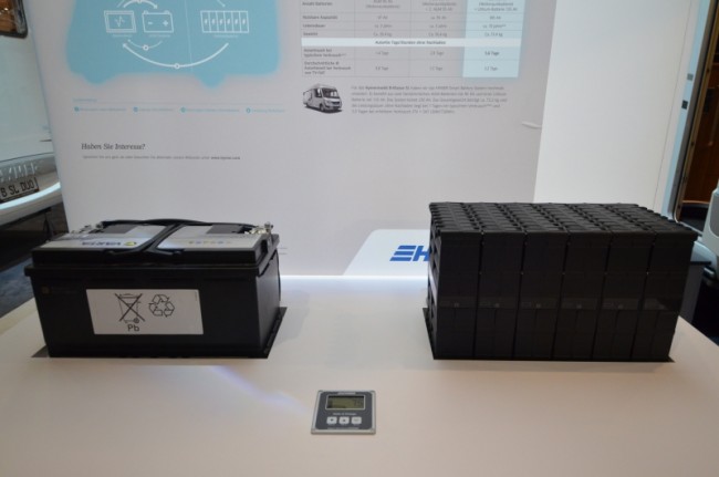

Na drugim zdjęciu
Bateria litowa 135 Ah (po prawej) jest podłączona równolegle do akumulatora AGM 95 Ah (po lewej)
Na drugim zdjęciu
