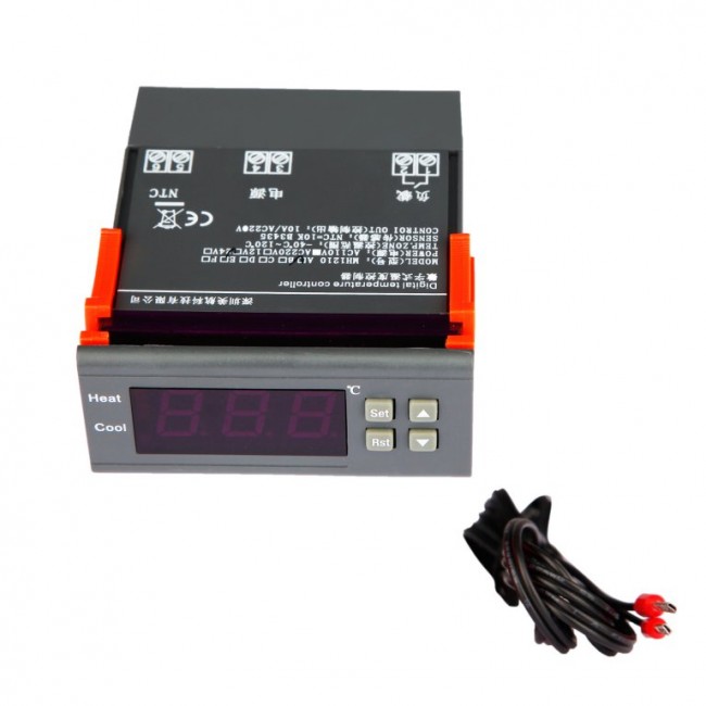

pod fotelem pasażera mam dodatkową nagrzewnice (ogrzewana z silnika) która ogrzewa tył samochodu w czasie jazdy.
Obecnie mam włącznik 0-1-2.
Musze kontrolować temperaturę manualnie i pstrykać tym włącznikiem co chwile, chciałbym to zautomatyzować.
1) 2 przekaźniki sterowane temperaturą jeden minimum drugi maksimum i podłączone pod zasilanie wentylatora - ale wtedy ręcznie muszę wybrać bieg 1 lub 2
2) Automatyczny sterownik nadmuchu kontrolujący temperaturę i obsługujący 2 różne prędkości wentylatora - czy znajdę coś takiego gotowego?
takie coś tylko na 12V

oczywiscie masz racje, ja to napisałem w uproszczeniu. Potrzebuje urzadzenie ktore właczy i wylaczy wentylator aby utrzymywac stala temperature powietrza.

dużo jest i fajnych
https://allegro.pl/listing?string=regulator%20temperatury%2012v&order=m&bmatch=ss-base-relevance-floki-5-nga-hcp-hou-1-3-1003
http://allegro.pl/cyfrowy...6208855049.html
Mam taki, chciałem chłodzić komorę box akumulatora, przetwornicy, mppt i ładowarki. Nie zdążyłem, bo kamperka sprzedałem. Polecam.
Plik ściągnięto 18 raz(y) 45,72 KB

Flag, czytając charakterystykę tego urządzenia z linku, to chyba możesz to śmiało podłączyć do 12V instalacji. Zadzwoń tam i dopytaj, bo jeśli na wentylator podawane jest napięcie z "L" - a na to wygląda - a sprzęt ma zakres 1-230V, to ja nie widzę problemu :)
Z opisu wynika jednak napiecie zmienne a nie stałe.
Dzieki ! To juz jest duuzy krok do przodu, idelanie jak by to mogło jeszcze sterowac dwoma predkosciami wentylatora w zaleznosci od temp.

Tu masz zakres i przez przekaźnik ten regulator Ci to zrobi. Co więcej ma opóźnienie.. naprawdę wart tej śmiesznej ceny.

Wysłany: 2017-11-25, 18:29
Dzięki za dzięki...
Można dokupić drugi czujnik.
To maleństwo jest na zdjęciu wygląda na większe.
Ostatecznie kup dwa i kombinuj. :spoko
Większość tego typu sterowników ma wewnątrz prostownik i zmienia sobie prąd na stały, więc po podłączeniu aku powinno ruszyć - aczkolwiek to w ramach ciekawostki, bo tutaj może być inaczej, a widzę, że zdecydowałeś się już na inną opcję ;)

opcja z linka który ja wstawilem jest najlepsza bo wykorzystuje dwa biegi wentylatora, ale za droga zeby sprawdzac czy poleci na 12V stałe.
Moim zdaniem zapis 1-230V to napiecie ktore moze byc sterowane przez to urzadzenie, umowmy sie ze ciezko by bylo zrobic takie urzadzenie ktore by pracowalo na 1V zasilania.

Nie zdziwiłbym się, gdyby był zasilany bateriami typu AA czy AAA - ja tak mam panel sterowania od pieca gazowego zasilony - zadzwoń i dopytaj.
Dzwoniłem zasilanie tylko 230V
