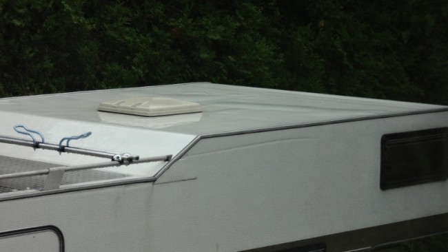

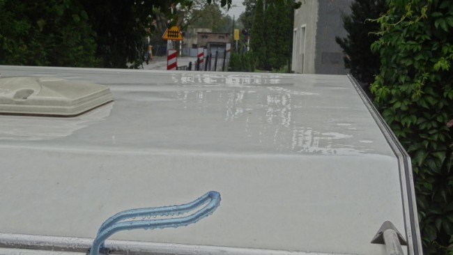

Jestem posiadaczem swojego kampera od 3 lat (25 letni Hymer na Ducato). Pięknie zakonserwowany od spodu, silnik jak zegarek. Ale...na dachu są wybrzuszenia jak na zdjęciach. W środku jest sucho. Z zewnątrz nie widać żadnych nieszczelności. Nie wiem czy to rozkleja się ze starości czy w środku jest wilgoć i reaguje na słońce i mróz. Trudno mi powiedzieć czy to się powiększa, jeśli tak, to w małym stopniu. Zastanawiam się czy nie powinienem tego przedziurawić i wcisnąć tam kleju. Ale specjalnie dziurawić dach jakoś się boję. Czy ktoś z Was spotkał się z czymś takim lub ma przypuszczenia co do powodu takiego zjawiska? A może ktoś to potrafi naprawić?

| Przypuszczam, że czas robi swoje. Ja bym to olał - przynajmniej na tym etapie - obserwuj i tyle - jeśli nic nie pęka i kapie, to z pewnością nie ma co dachu dziurawić. |

Jest na tym forum sporo staruszków (mowa oczywiście o kamperach) ale nikt nie pisał o takich problemach więc stąd mój niepokój. |

| Co prawda mój jest na DII i takiego bąbla ma ma lewej ścianie. Widziałem w necie foty identycznego Hymerka i miał dokładnie w tym samym miejscu co u mnie. Może ten typ tak ma? Może tak się robi z poszyciem z "sandwicha" jakie stosuje Hymer? Nie przejmuję się tym. Wygląda trochę gorzej ale nic poza tym. |

Podobny bąmbelek na scianie był już jak kupowałem mojego Hymerka auto suche wiec może w tej firmie z wiekiem to norma? |

| W Hymerach blacha była klejona do pianki, a nie styropianu. Z czasem, w niektórych miejscach, blacha odklejała się od pianki i powstawał bąbel. Jak było ciepło był bardziej widoczny. Jak było zimno potrafił nawet zniknąć. Nie powoduje to rozszczelnienia zabudowy, czy poważnego osłabienia konstrukcji ściany lub dachu. |

a w dotyku ten bąbel jaki jest? to właśnie blacha? czy raczej coś jak grubsza folia i miękkie i daje się łatwo uginać?

| Dach jest zrobiony z twardego tworzywa sztucznego więc bąbel jest twardy, pewnie możnaby na nim stanąć i nic by się nie stało (oczywiście nie próbowałem). |

| leszek1234 napisał/a: | | Dach jest zrobiony z twardego tworzywa sztucznego więc bąbel jest twardy, pewnie możnaby na nim stanąć i nic by się nie stało (oczywiście nie próbowałem). |
Mam podobnie i się tym nie przejmuję
Nic nie cieknie. Wszystko suche...
Przecież nikt nie spaceruje po tym dachu więc co może się stać |

| Dopóki nie cieknie nie ma co ruszać, zapewne nic mu nie będzie jeszcze przez lata tylko, że wygląda nieestetycznie, ale kto tam dach ogląda:) |
