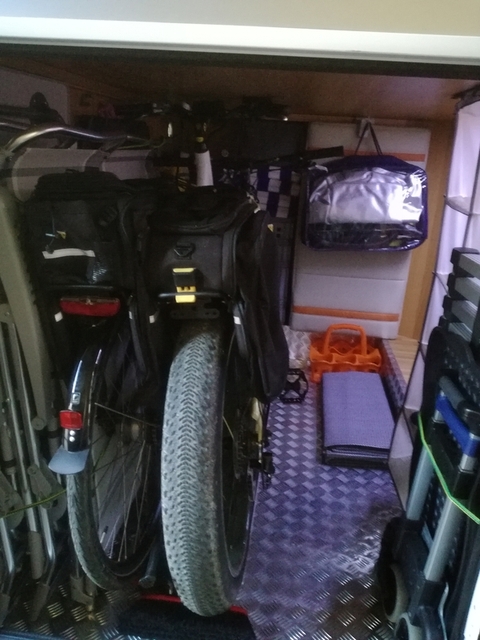

Jak jest odpowiednio duży garaż , to wożenie w nim rowerów jest najlepszym rozwiązaniem. Są tam bezpieczne , zawsze czyste i łatwo się je wyciąga.
Jak pisze Sławek nie trzeba ich tam jakoś specjalnie mocować, wystarczy szyna na koła taka jak w bagażniku zewnętrznym i złapanie w jednym miejscu za ramę, za pomocą uchwytu sztywnego, lub jeszcze lepiej (szybciej i łatwej) za pomocą gumy ekspanderowej .
Ja wożę dwa rowerki , zwykły i FatBike'a , który jest jak mały motocykl i jak widać na fotce mieści mi się to bez problemu i zostaje tyle miejsca , że mogę po garażu jeszcze swobodnie się poruszać.
Jedyna innowacja jaką wprowadziłem i którą polecam również Tobie , to dorobienie do samych szyn takiej blachy, dzięki której poszczególne szyny będą pod nieco innym kątem (tam gdzie będzie przód rowerów). Chodzi o to aby poszczególne rowerki mijały się kierownicami, i dzieki temu zmieściły się na mniejszej przestrzeni.
Na bagażniku zewnętrznym zakłada się rowery na przemian w przeciwnych kierunkach, ale w garażu chodzi o to aby wygodnie było je wkładać i wyciągać z jednej strony.
Ja mam tak dopasowane wszystko , że rowerki stawiam przednim kołem na szynach, łapię za bagażnik wsuwam do środka i potem jedną gumą łapię za ten najbardziej zewnętrzny i zapinam do uchwytu na tylnej ścianie.
tak ustawiłem sobie kąty szyn, że jeden rower wpasowuje się w drugi i praktycznie si e o niego opiera . Stykają się w takich miejscach , gdzie się nie porysują ani nie obiją, a w czasie jady nie poruszają się i są bezpieczne.
Wożę w ten sposób rowery już parę lat i nigdy nie miałem problemów, a sam montaż i demontaż jest wiele szybszy i łatwiejszy od mocowania na bagażniku zewnetrznym (nie trzeba ich tak wysoko podnosić i zapinać tyloma uchwytami i paskami)

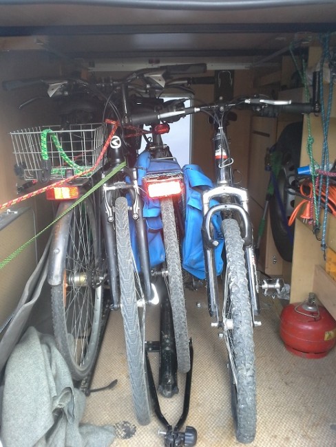

Juz tu pisałem ; jednak było już tu parę tematów o tym :chytry ; mam garaz pod tylnym łóżkiem
a w nim w porywach przewożę cztery rowery :mrgreen:
